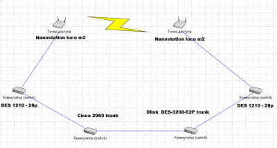

Покажите настройку STP и нарисуйте схему сети с указанием моделей железок
СообщениеДобавлено: Вт дек 09, 2014 17:20
Зарегистрирован: Ср окт 31, 2007 14:24
Сообщений: 2161
Откуда: Калининград

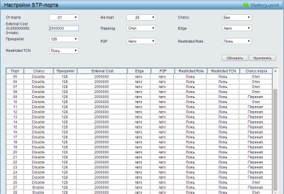

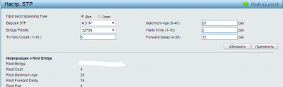

Схема сети такая.
Безымянный1.png [ 42.91 KiB | Просмотров: 5457 ]
Cisco и DES 3200 соседней организации, через них мы прокинули свою локалку, изначально было через точки доступа, но скорости не хватало.
Сейчас хочу точки оставить как запасной канал в случае падения соседей. Для этой цели используются гигабитные порты 27 и 28.
Настройки ставил такие
Безымянный2.png [ 24.37 KiB | Просмотров: 5457 ]
Безымянный3.png [ 58.46 KiB | Просмотров: 5457 ]

СообщениеДобавлено: Ср дек 17, 2014 10:50
Зарегистрирован: Пт ноя 22, 2013 15:04
Сообщений: 49
Ну почему же, выход есть - грамотно настроить STP на всей цепочке, однозначно назначить рута, что бы кольцо разрывалось в нужном месте, проследить, что бы таймеры были одинаковыми, помнить о pvst на cisco, wifi железки ваши stp тоже поддерживают.
