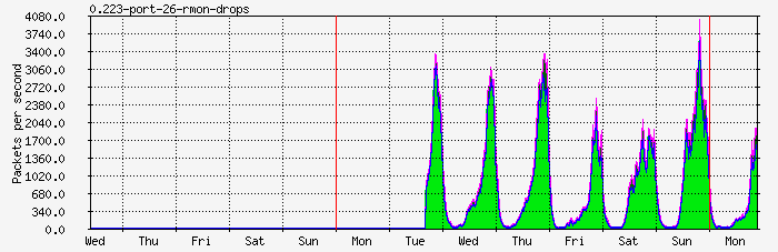

пробовал, jumbo_frame не влияет. отключение hol_prevention (утром в пятницу) чуть снизило число дропов:
port-26-rmon-drops-week.png [ 6.61 KiB | Просмотров: 12921 ]
