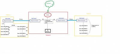

Подскажите в чём может быть проблема? Имеется сеть построенная на коммутаторах D'Link-3200. Периодически в сети резко вырастает пинг (200-500 mc). Вот набросал примерную схему сети:

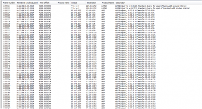

Проанализировав Network Monitoring-ом заметил интересную особенность:
Test.png [ 85.99 KiB | Просмотров: 2285 ]
Пинг вырастает в момент когда хост начинает рассылать ARP запросы на остальные хосты. Причём хосты рассылающие запросы периодически меняются. Подскажите что делать в таком случае.

Бить сеть на сегменты по 30-50 хостов, не более. Портянку правил заменить на
config access_profile profile_id 1 add access_id 1 ip udp src_port 67 port all deny
Да, и управление коммутаторами - в отдельный влан, в который никого не маршрутизировать.
