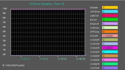

Имеется DGS-3620-28TC
В порт 14 воткнут Гигабитный приход интернета, в порт 12 - роутер+биллинг интернета.
В вечерние часы при нагрузке >700-800 мбит начинаются потери до внешнего канала.
При просмотре Errors Transmitted(TX) и RX - на 14 порту выдает все по 0.
А на 12 порту RX по нулям, а вот на Transmitted(TX):
- COS0DR - 10287365
- HOLDR - 10287365
Command: show ports 12

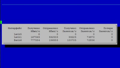

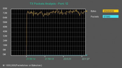

При проверке с помощью подключаемого ноута. выдает 1 Гбит/с. тут канал иногда доходит до 850 мбит. и то уже при сильных потерях.
Тут проблема не на порту провайдера, а как раз на порту биллинга=роутера.
Если смотреть с самого биллинга=роутера, то потери были, пока не включил Flow Control. Как включил так пропали.
Проблемы бы небыло если биллинг=роутер поддерживал 10G сетевые карты.
потери.jpg [ 75.18 KiB | Просмотров: 3721 ]
канал.jpg [ 60.4 KiB | Просмотров: 3721 ]
биллинг.jpg [ 31.25 KiB | Просмотров: 3721 ]
