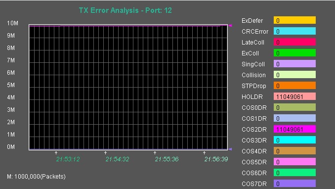

При просмотре Errors Transmitted(TX) и RX - на 14 порту выдает все по 0.
А на 12 порту RX по нулям, а вот на Transmitted(TX):
- COS0DR - 10287365
- HOLDR - 10287365

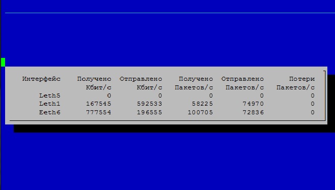

При проверке с помощью подключаемого ноута. выдает 1 Гбит/с. тут канал иногда доходит до 850 мбит. и то уже при сильных потерях.
Тут проблема не на порту провайдера, а как раз на порту биллинга=роутера.
Если смотреть с самого биллинга=роутера, то потери были, пока не включил Flow Control. Как включил так пропали.
Проблемы бы небыло если биллинг=роутер поддерживал 10G сетевые карты.
