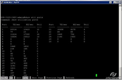

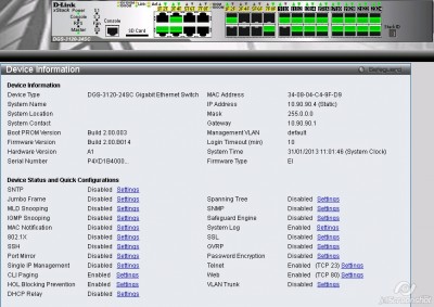

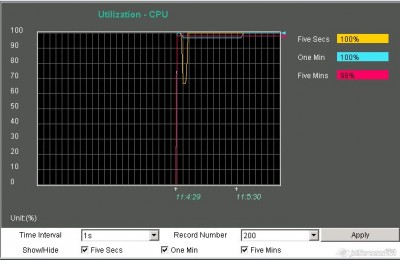

После недавней перезагрузки свича у него стала постоянная загрузка проца 100% хотя на нем грубо говоря кроме loopback detection и bpdu attack protection ничего и не запущено пока. Свич стоит в ядре сети но от загрузки сфича трафиком загрузка проца не меняется. Помогите кто чем может.
