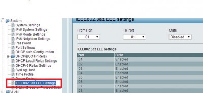

СообщениеДобавлено: Пн сен 01, 2014 15:14
Сообщений: 1017
OrNix писал(а):
Это где, как? Ни в DGS-1100-05, ни в DES-1210-28 не нашёл такого.
1210.JPG [ 71.16 KiB | Просмотров: 1905 ]
СообщениеДобавлено: Пн сен 01, 2014 15:34
Зарегистрирован: Пн май 21, 2007 10:29
Сообщений: 19
Alexander Gavrilin, у вас точно 1210-28? http://joxi.ru/s2cEVIwyTJDUAvAiAMM
СообщениеДобавлено: Пн сен 01, 2014 15:42
Сообщений: 1017
обновите ПО https://cloud.dlink.ru/owcl/public.php? ... c&download

СообщениеДобавлено: Вт сен 02, 2014 06:45
Сообщений: 19
Спасибо, обновил. Энергопотребление по дефолту выключено. http://joxi.ru/RD0FVIwyTJAQByJTG1Q
