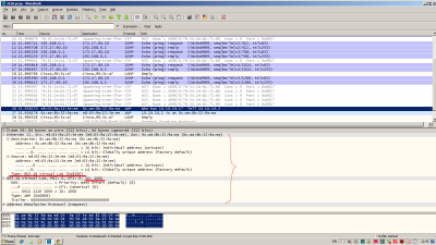

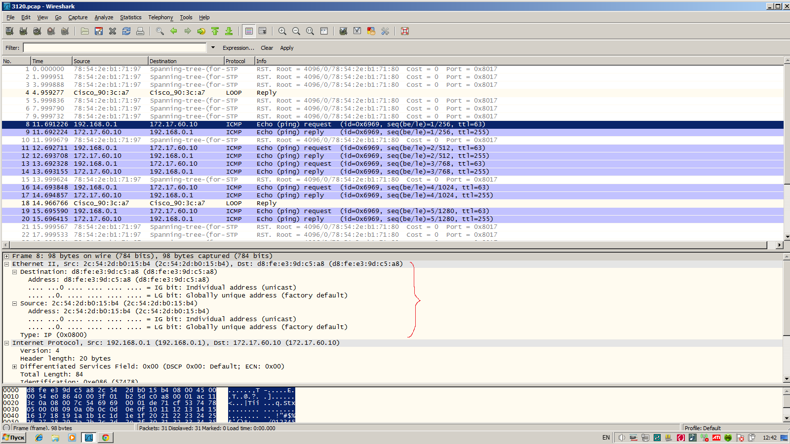

на DGS-3120 зазеркалировал 8-й порт, снифером поймал такой арп(см. картинку), похоже тег не навешивается
где собака порылась?

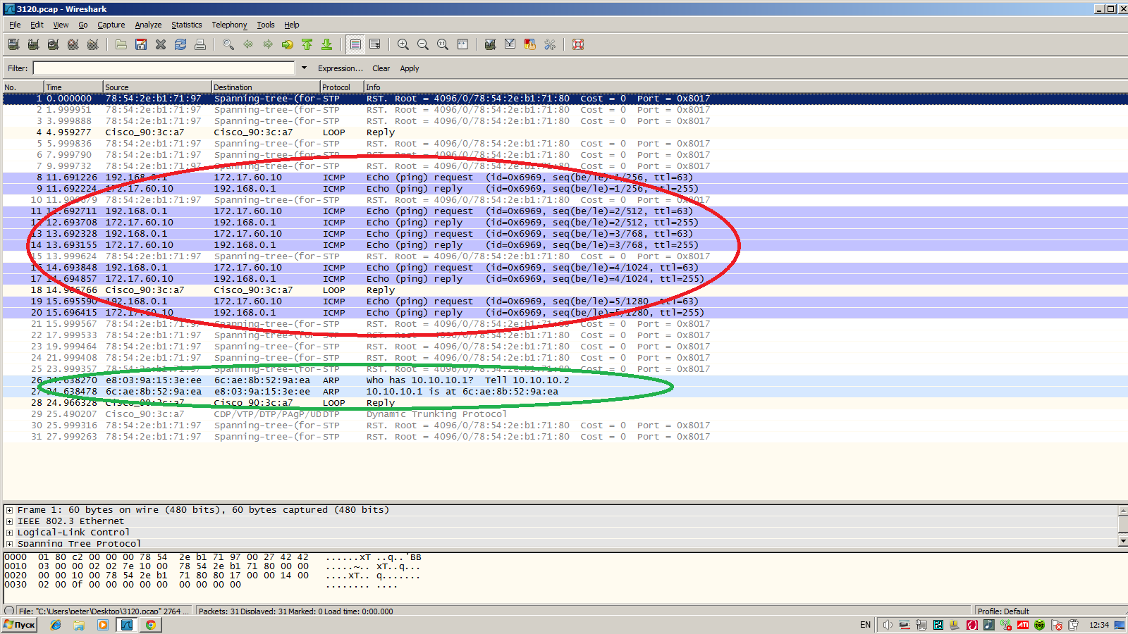

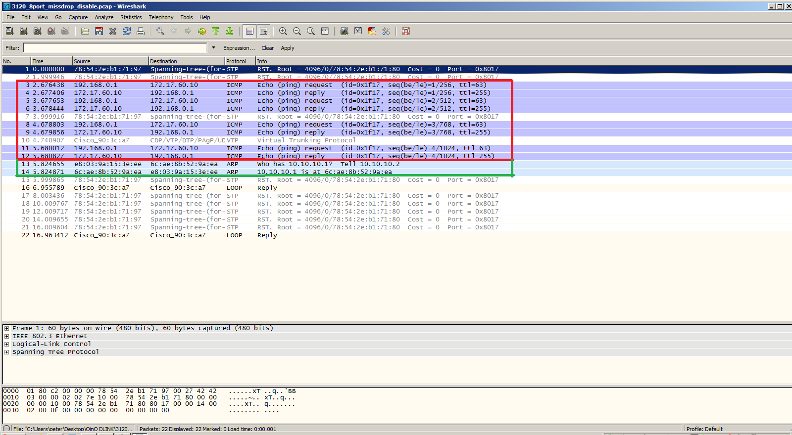

почитал, 8-ой порт (аплинк) перевел в NNI mode, кольцевые даунлинки (1-7) в UNI моде. У меня задача пропустить дефолтный влан как есть с даунлинков, на аплинк (не работает), управляющий влан 916 с даунлинков на аплинк (работает), клиентский влан 1000 передать с даунлинка на аплинк, завернув его в сервисный влан 500 (не работает):
Command: show switch
Device Type                : DGS-3120-24SC Gigabit Ethernet Switch
MAC Address                : 78-54-2E-B1-71-80
IP Address                 : 172.17.60.100 (Manual)
VLAN Name                  : Test_Node
Subnet Mask                : 255.255.252.0
Default Gateway            : 172.17.60.1
Boot PROM Version          : Build 3.00.501
Firmware Version           : Build 4.00.B016
Hardware Version           : B1
Firmware Type              : RI
Serial Number              : R3V31D4000163
# VLAN
enable pvid auto_assign
config vlan default delete 1-26
config vlan default add untagged 1-22,24-26
config vlan default advertisement disable
create vlan s500 tag 500
config vlan s500 add untagged 8 advertisement disable
create vlan Test_Node tag 916
config vlan Test_Node add tagged 1-22,24 advertisement disable
create vlan c1000 tag 1000
config vlan c1000 add tagged 1-7 advertisement disable
enable qinq
disable gvrp
config gvrp nni_bpdu_addr dot1ad
disable asymmetric_vlan
disable vlan_trunk
config port_vlan 1-7,9-26 gvrp_state disable ingress_checking enable acceptable_frame admit_all pvid 1
config port_vlan 8 gvrp_state disable ingress_checking enable acceptable_frame admit_all pvid 500
# QINQ
config qinq ports 1-7 role uni missdrop enable outer_tpid 0x8100
config qinq ports 8  missdrop enable outer_tpid 0x8100
config qinq ports 9-24  outer_tpid 0x8100
create vlan_translation ports 1-7 replace cvid 916 svid 916
create vlan_translation ports 1-7 add cvid 1000 svid 500

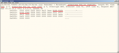

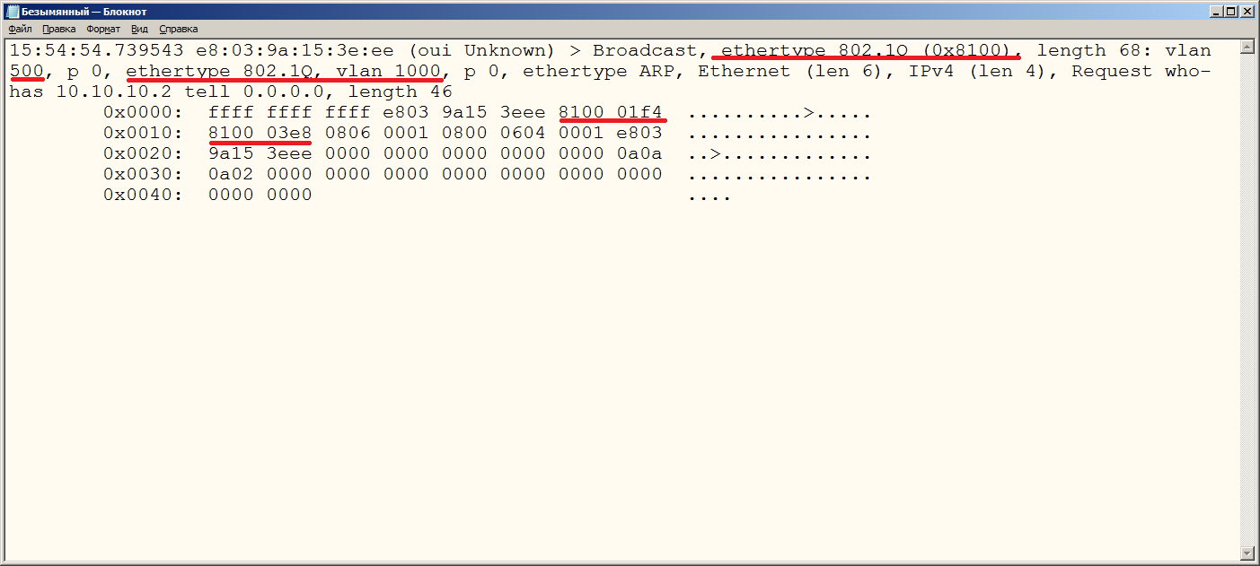

если сделать на 8-м 500-й влан тегированным, передача по дефолтному влану начинает работать
отзеркалил 8-й порт, двойных тегов не вижу (cvid=1000 svid=500) ... в чем может быть причина?

вот что получилось.
DGS 3120 настроен
# VLAN
config vlan s500 add tagged 1-8 advertisement disable
enable qinq
disable gvrp
disable vlan_trunk
config port_vlan 1-26 gvrp_state disable ingress_checking enable acceptable_frame admit_all pvid 1
# QINQ

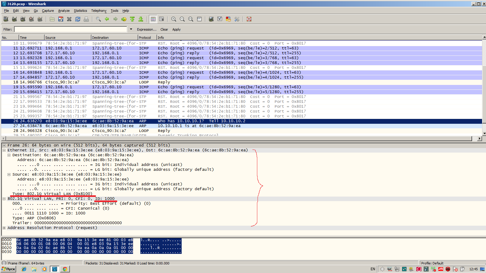

дамп трафика на 8-м порту в рисунках
Комментарий к файлу: в красном - трафик 916 влана, в зеленом 500-1000
1.png [ 136.25 KiB | Просмотров: 3120 ]
Комментарий к файлу: разобрано icmp сообщение в 916 влане, тегирования почему то нет
916.png [ 137.41 KiB | Просмотров: 3120 ]
Комментарий к файлу: разобран arp запрос в влане 500-1000, в заголовке почему то видно одинарное тегирование
500-1000.png [ 127.56 KiB | Просмотров: 3120 ]

вообще ориентируясь на этот документ http://ftp.dlink.ru/pub/Trainings/SwitchWhitePapers/Q-in-Q_Port-Based_and_Selective.pdf
согласно стр 13 ожидалось увидеть двойное тегирование. Судя по тому что arp проходит - запрос и ответ доходит до браса через 500.1000 влан (правда почемуто пинг не идет, надо будет разбираться ) Еще вопрос сколько влан_трансляций поддерживает DGS-3120?

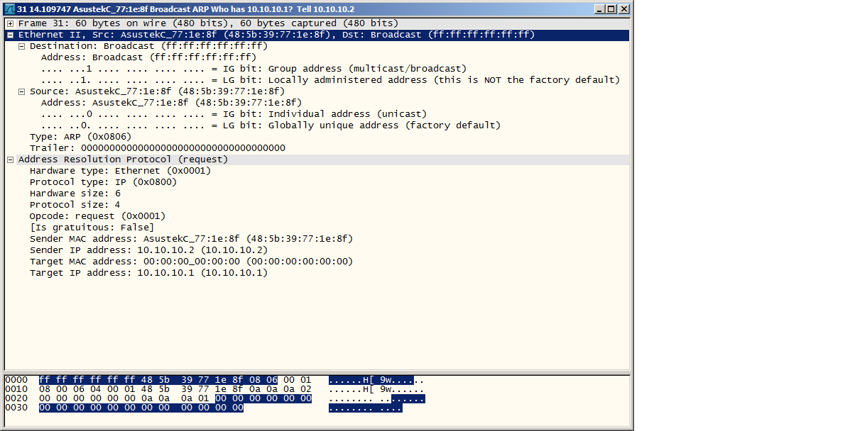

сдампил арп на брасе, qinq проходит до браса через цисаки, но ходит только арп ....
попробую missdrop disable
arp.500.1000.png [ 36.41 KiB | Просмотров: 3113 ]

настроил missdrop disable
Command: show config current_config begin "# VLAN"
# VLAN
enable qinq
disable gvrp
disable vlan_trunk
Command: show config current_config begin "# QINQ"
# QINQ
config qinq ports 1-7 role uni outer_tpid 0x8100
config qinq ports 8-24  outer_tpid 0x8100
все тоже самое - дефолтный работает, 916 работает, по 500.1000 ходит только arp

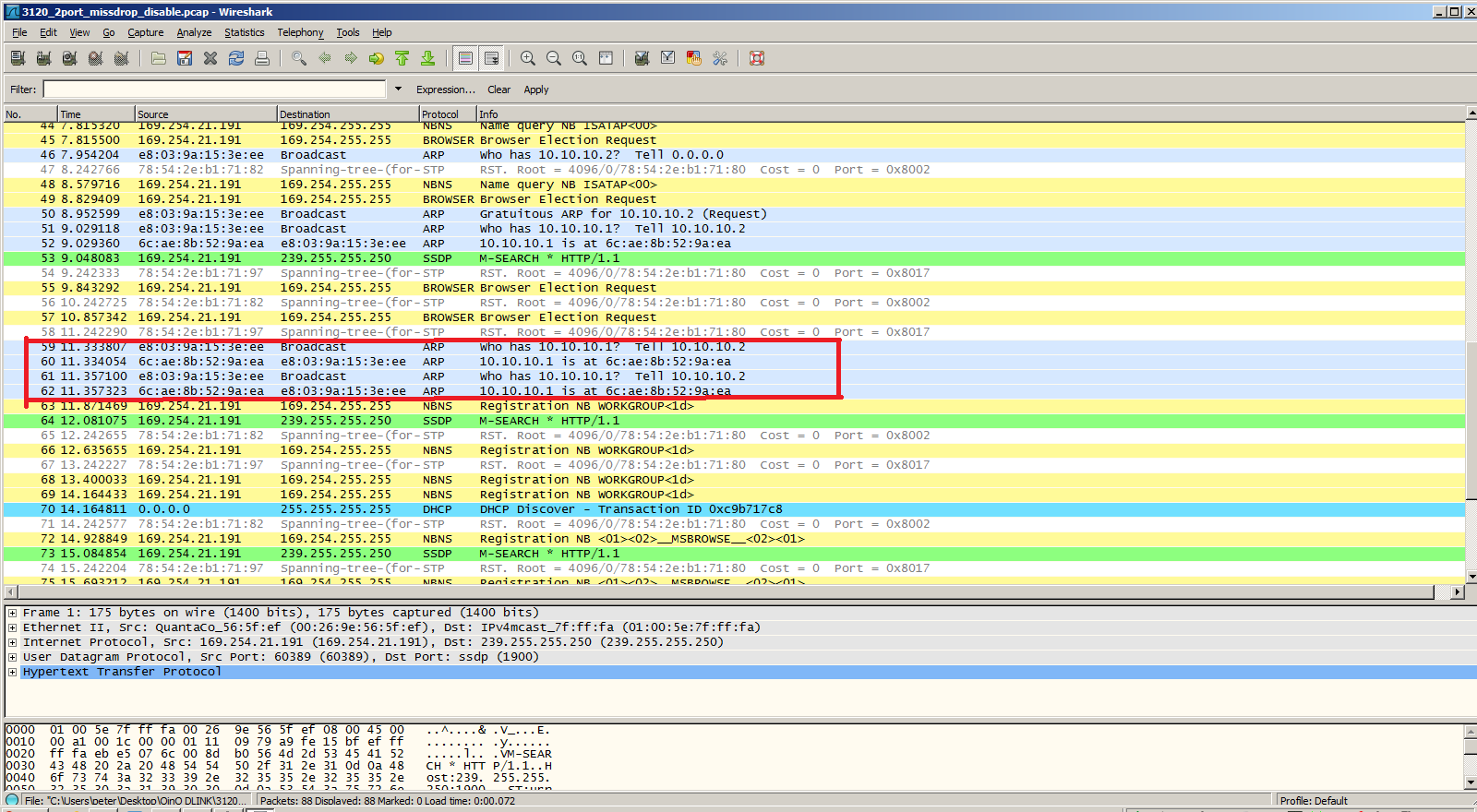

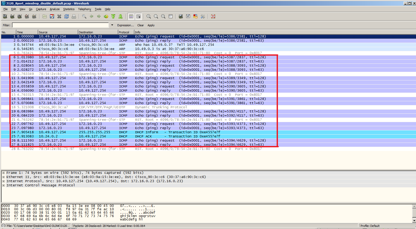

Комментарий к файлу: а вот это дамп со 2-го UNI порта, к которому подключен коммутатор доступа, виден только arp, icmp запросов не видно, ходя с компьютера они отправляются
1000_2port.png [ 127.33 KiB | Просмотров: 3107 ]
Комментарий к файлу: трафик в 916 (выд. красным) влане, арп в 500.1000 влане (выд. зеленым)
916r_1000g_8port.png [ 106.72 KiB | Просмотров: 3107 ]
Комментарий к файлу: трафик в дефолтном влане на 8 порту(аплинк)
default_8port.png [ 134.2 KiB | Просмотров: 3107 ]
