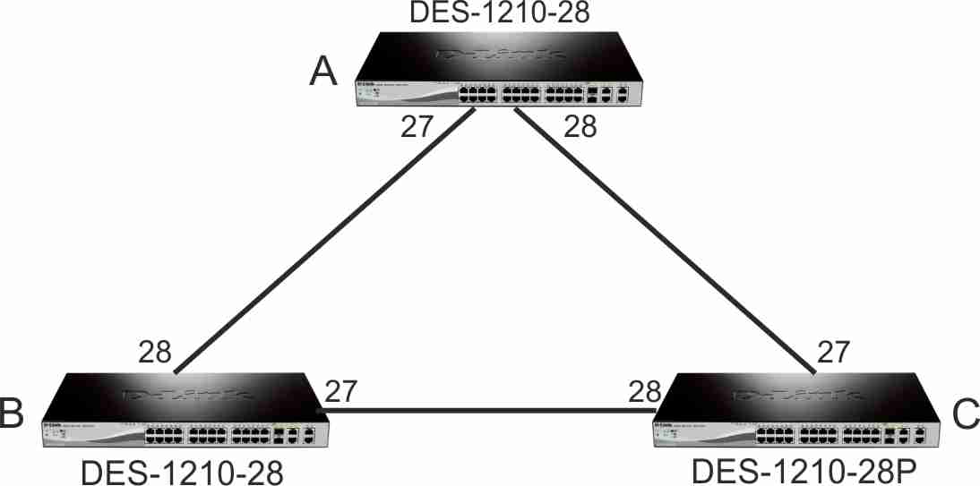

Хочу сделать по такой схеме:
shema.jpg [ 23.5 KiB | Просмотров: 4812 ]

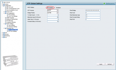

rtsp-options.png [ 65.47 KiB | Просмотров: 4812 ]

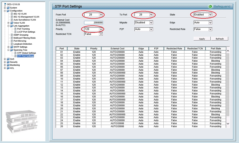

Ещё на портах включите, которыми свичи соединяются друг с другом

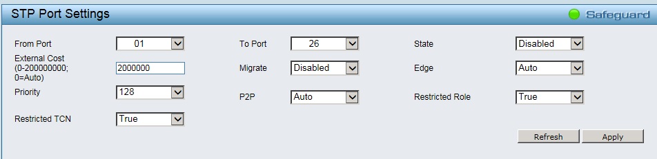

То есть, достаточно в Configuration/Spanning Tree/STP Port Settings – выбрать и активировать порт, так?
stp-port-settings.png [ 220.55 KiB | Просмотров: 4800 ]
Priority = 128 везде на всех свитчах?

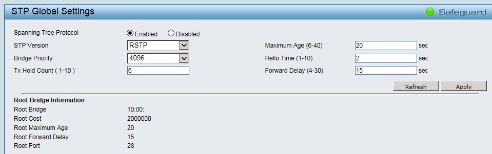

Подскажите, правильно ли я делаю, не считая обновления прошивок?
На корневом коммутаторе А:

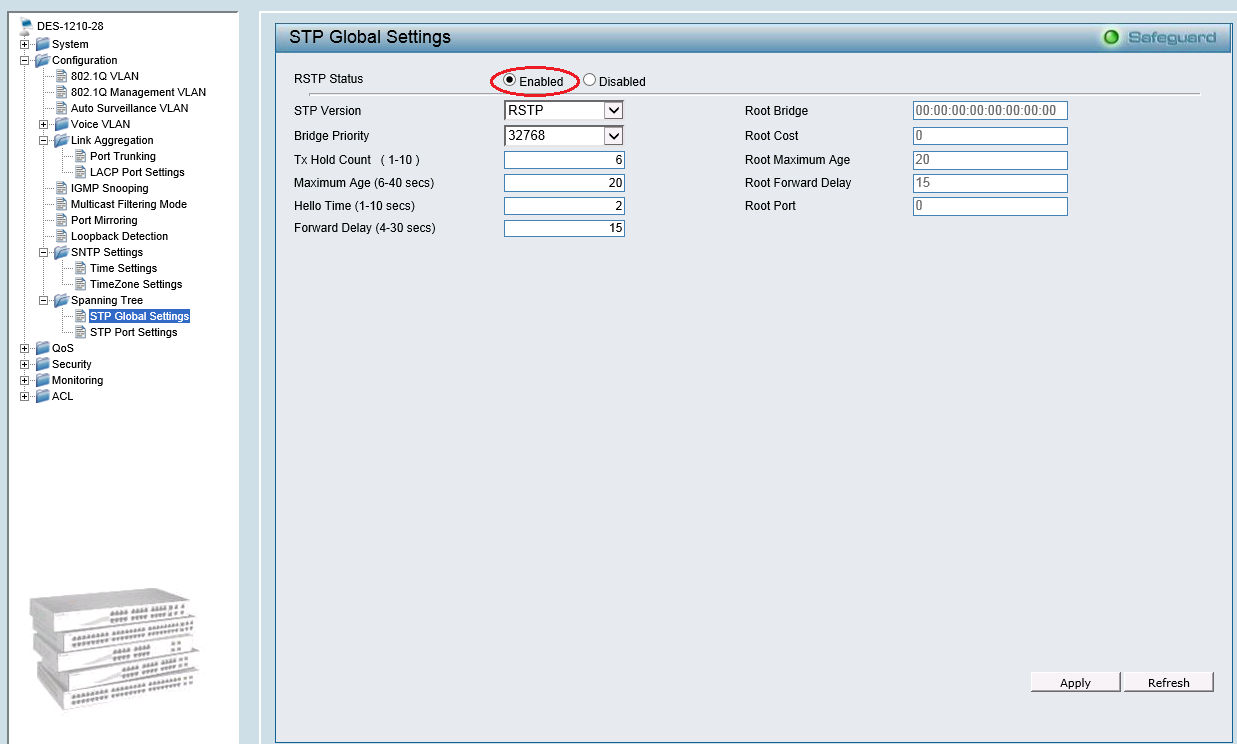

1. STP Global Settings
0.jpg [ 54.36 KiB | Просмотров: 4647 ]
2.STP Port Settings
Клиентские порты с 1-26
1.jpg [ 44.21 KiB | Просмотров: 4647 ]

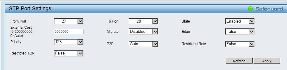

Транковые порты 27-28
2.jpg [ 47.1 KiB | Просмотров: 4647 ]
B и C коммутаторы:
Тоже самое как и на корневом (А) – коммутаторе, но только меняю Bridge Priority
на B – ставлю 8192
на С – ставлю 16384
 Заголовок сообщения: Re: Простое кольцо из DES-1210-28

Да. Единственное, я бы на абонентские порты поставил EDGE - True, P2P - False, а на магистральные, соответственно, наоборот.
