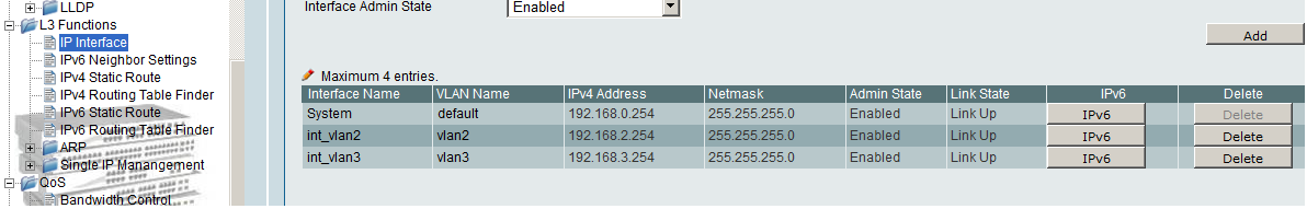

1. Для vlan могу присвоить только 3 ip-адреса, четвертый не создается, ошибка: Invalid Settings
Раз 10 пробывал удалять интерфейсы с ip-адресами, несколько раз сбрасывал к заводским настройкам, все равно 3 интерфейса с ip-адресами для 3 vlan, хотя в анонсах 4.
Как сделать 4 ip-интерфейса?

1. 4 интерфейса - 1 системный и 3 дополнительных

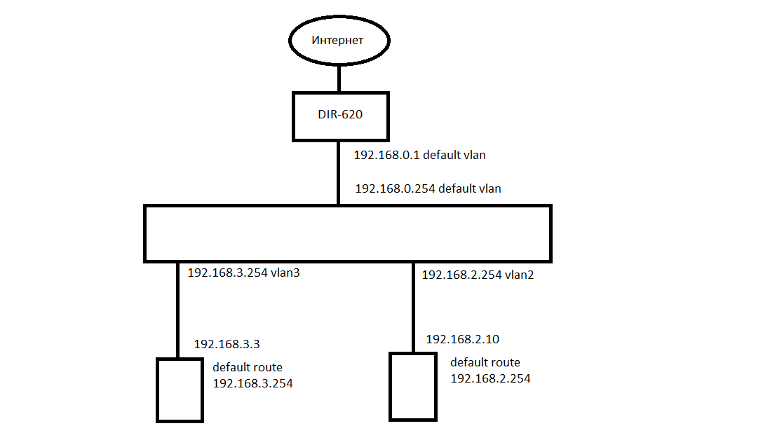

2. нарисуйте схему сети с указанием диапазонов сети и вланов

1. Обновился до беты Firmware Version 2.10.B005
2. Один интерфейс системный, 2 дополнительных, четвертый добавить не получается.

На рисунке схема сети, vlan, ip-интерфейс.
vlan.png [ 48.78 KiB | Просмотров: 8494 ]
IP_interface.png [ 46.84 KiB | Просмотров: 8494 ]
схема сети.png [ 21.01 KiB | Просмотров: 8494 ]

Из vlan2 и vlan 3 есть доступ в интернет, но нет друг к другу.
Пинг из vlan3 в vlan2
ping 192.168.2.10
Обмен пакетами с 192.168.2.10 по с 32 байтами данных:
Ответ от 192.168.0.1: Превышен срок жизни (TTL) при передаче пакета.
Статистика Ping для 192.168.2.10:
Пакетов: отправлено = 4, получено = 4, потеряно = 0
(0% потерь)

сделайте tracert до тех же хостов

traceroute c хоста 192.168.2.10
traceroute 192.168.3.3
traceroute to 192.168.3.3 (192.168.3.3), 30 hops max, 40 byte packets
1 Dlink-Router.Dlink (192.168.0.1) 0.454 ms 0.425 ms 0.379 ms
2 Dlink-Router.Dlink (192.168.0.1) 0.609 ms 0.607 ms 0.520 ms
3 * Dlink-Router.Dlink (192.168.0.1) 0.891 ms 0.758 ms
4 Dlink-Router.Dlink (192.168.0.1) 0.918 ms 0.979 ms 0.944 ms
5 * Dlink-Router.Dlink (192.168.0.1) 1.247 ms 1.180 ms
6 Dlink-Router.Dlink (192.168.0.1) 1.341 ms 1.331 ms 1.309 ms
c 7 * Dlink-Router.Dlink (192.168.0.1) 1.619 ms 1.544 ms
8 Dlink-Router.Dlink (192.168.0.1) 1.678 ms 1.735 ms 1.681 ms
9 * Dlink-Router.Dlink (192.168.0.1) 1.938 ms 1.937 ms
10 Dlink-Router.Dlink (192.168.0.1) 2.072 ms 2.068 ms *
11 Dlink-Router.Dlink (192.168.0.1) 2.331 ms 2.307 ms 2.243 ms
12 Dlink-Router.Dlink (192.168.0.1) 2.443 ms 2.473 ms *
13 Dlink-Router.Dlink (192.168.0.1) 2.722 ms 2.652 ms 2.609 ms
14 Dlink-Router.Dlink (192.168.0.1) 2.765 ms 2.823 ms *
15 Dlink-Router.Dlink (192.168.0.1) 3.069 ms 3.059 ms 2.970 ms
16 Dlink-Router.Dlink (192.168.0.1) 3.130 ms 3.202 ms *
17 Dlink-Router.Dlink (192.168.0.1) 3.459 ms 3.355 ms 3.312 ms
18 Dlink-Router.Dlink (192.168.0.1) 3.533 ms 3.590 ms *
19 Dlink-Router.Dlink (192.168.0.1) 3.848 ms 3.713 ms 3.645 ms
20 Dlink-Router.Dlink (192.168.0.1) 3.823 ms 3.903 ms 3.833 ms
21 * Dlink-Router.Dlink (192.168.0.1) 4.115 ms 4.091 ms
22 Dlink-Router.Dlink (192.168.0.1) 4.282 ms 4.301 ms 4.231 ms
23 * Dlink-Router.Dlink (192.168.0.1) 4.547 ms 4.474 ms
24 Dlink-Router.Dlink (192.168.0.1) 4.603 ms 4.683 ms 4.549 ms
25 * Dlink-Router.Dlink (192.168.0.1) 4.872 ms 4.832 ms
26 Dlink-Router.Dlink (192.168.0.1) 4.942 ms 4.955 ms 4.971 ms
27 * Dlink-Router.Dlink (192.168.0.1) 5.237 ms 5.186 ms
28 Dlink-Router.Dlink (192.168.0.1) 5.311 ms 5.362 ms 5.321 ms
29 * Dlink-Router.Dlink (192.168.0.1) 6.035 ms 5.573 ms
30 Dlink-Router.Dlink (192.168.0.1) 5.693 ms 5.765 ms 6.743 ms
traceroute с 192.168.2.10 в момент обращения к 192.168.3.3 с компьютера с vlan3
# traceroute 192.168.3.3
1 Dlink-Router.Dlink (192.168.0.1) 0.547 ms 0.417 ms 0.362 ms
2 Dlink-Router.Dlink (192.168.0.1) 0.601 ms 0.581 ms 0.512 ms
3 * Dlink-Router.Dlink (192.168.0.1) 0.811 ms 0.780 ms
4 Dlink-Router.Dlink (192.168.0.1) 0.978 ms 0.990 ms 0.935 ms
5 * Dlink-Router.Dlink (192.168.0.1) 1.211 ms 1.188 ms
6 Dlink-Router.Dlink (192.168.0.1) 1.552 ms 1.535 ms 1.289 ms
7 * 192.168.3.3 (192.168.3.3) 0.230 ms 0.151 ms
Хост 192.168.2.10 в vlan2 пока с первого раза определяется, хотя раньше не всегда.
Соответственно, трассировка к нему из vlan3
tracert -d 192.168.2.10
Трассировка маршрута к 192.168.2.10 с максимальным числом прыжков 30
1 <1 мс <1 мс <1 мс 192.168.2.10
Трассировка завершена.

Забыл попросить попинговать/потрейсить ip свича.

1. интерфейс ipif System не участвует в маршрутизации пока через него не пропишешь дефолтный маршрут.
2. Также не удалось создать три дополнительных ip интерфейса (добавил только два, всего получилось 3).
3. Fixed: После обновления на 2.10.004 маршрутизация между vlan работает.
По пункту 2 я отпишу в ШК.
попробуйте у себя создать третий интерфейс и заменить им ipif System, поменяв соответственно настройки маршрутизации.

IPv4 Address Netmask Gateway Metric Protocol Backup Status
0.0.0.0 0.0.0.0 192.168.0.1 100 Static Primary Active
2. После обновления 4 интерфейс добавился, проверил vlan работает. Вопрос закрыт.
