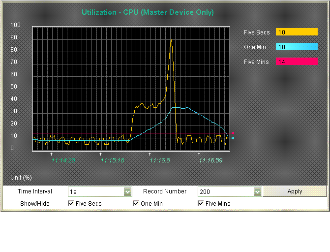

Добрый день!
Возникла такая проблема на DGS-3627G.
На данном коммутаторе разрулина вся маршрутизация сети + 2 мультикастовые netUP сервера. Примерно с одинаковой периодичностью (раз в 5 минут) загрузка CPU возрастает с 10 до 90 %.
Функция Safeguard Engine настроена Rising Threshold 80% а Falling Threshold 40% (подскажите какие параметры лучше выставить если что то не так).
До этого было настроено Rising Threshold 40% а Falling Threshold 20%, то при повышении нагрузки процессора пропадал пинг до коммутатора на 2-3 сек и соответсвенно рвалась картинка мультикаста.
Так как скачет загрузка CPU
CPU.GIF [ 19.91 KiB | Просмотров: 1562 ]
То функция Safeguard Engine постоянно то включается то отключается. Ну при этом ни каких лагов не заметил, но полагаю так не должно быть.
Подскажите из за чего может так скакать загрузка CPU.

Данные по snmp снимаете?

Safeguard на райзинг 95% настройте, hol включен?

Попробую выставить 90 для начала.
Hol да включен
