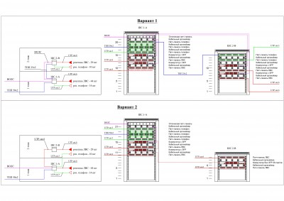

Спасибо всем кто отозвался. Вопрос с типом коммутаторов еще не решен. Нарисовал варианты подключения. Прошу дать совет какой вариант лучше или предложить другой.

Какой объем трафика планируете гонять по сети? Большие\тяжелые файлы, база 1С файловый\терминальный вариант и тд. ??
 Заголовок сообщения: Re: Помогите разобраться.
СообщениеДобавлено: Ср ноя 27, 2013 14:39
Зарегистрирован: Пн ноя 25, 2013 10:21
На данный момент идет процесс составления ТЗ. Заказчик пока думает. Точно сеть будет использоваться для IP-видеонаблюдения. Для чего еще пока сказать не могу. Параметры видео тоже пока не говорят.
