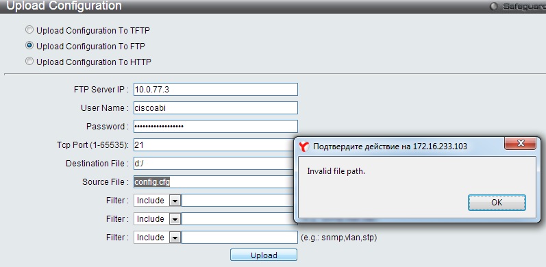

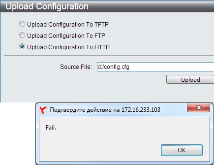

У меня вся загвостка в том, что я не могу правильно путь с именем указать - пишу d:/backup.cfg в ответ получаю Fail.
Как правильно путь с именем указать?
PS это я делаю Upload to HTTP

Artem Kolpakov писал(а):
Там написано указать source file - то есть config.cfg
Ниже скрины
http.jpg [ 36.23 KiB | Просмотров: 9962 ]
ftp.jpg [ 70.04 KiB | Просмотров: 9962 ]

Сообщений: 8999
Вот и укажите тот же source в http, что вы указали при методе ftp.
В Upload configuration to http в строке source file:config.cfg
Появляется таже ошибка что и в FTP "Invalid file path"

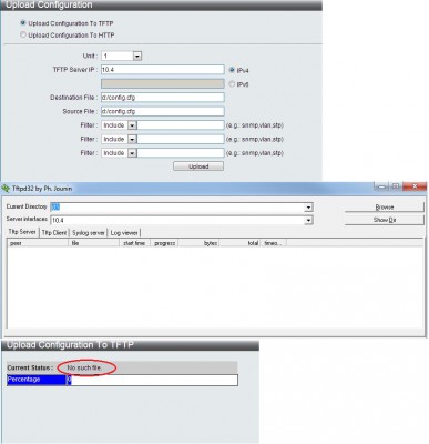

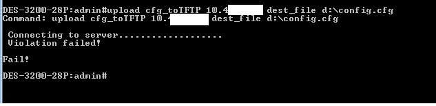

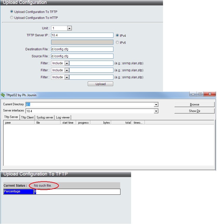

Запустил прогу tftpd32, сделал необходимые настройки: TFTP server, TFTP client, указал директорию D:\
Ниже приложил скрины, чего опять не так делаю? Заранее спасибо!

Сообщений: 8999
в dest_file нужно указать только имя файла - без пути
также проверьте, что с коммутатора есть доступ до хоста с tftp сервером

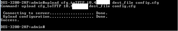

Artem Kolpakov, спасибо все заработало!
Надо запустить программу tftpd32 и выполнить команду со скрина и бэкап создался
