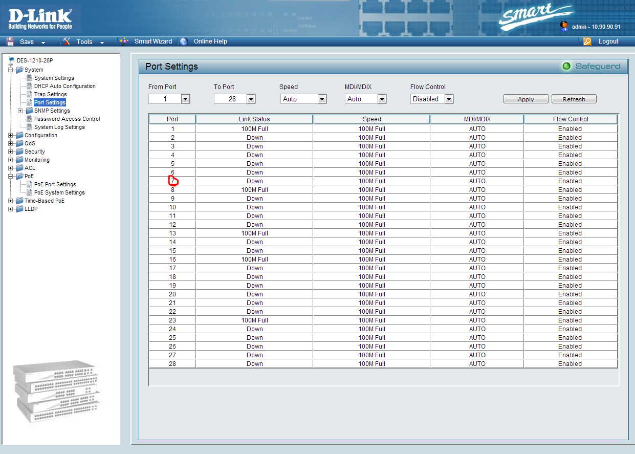

Статус порта на коммутаторе какой при этом? Приведите, пожалуйста, скриншот. Попробуйте также перевести скорость с автоопределения на принудительные 100Мбит, а также поменять настройки Flow Control

Камера уже на 7 порту.
Порт в дауне. Ваши рекомендации выполнил, не помогло. Хотя линк на камере загорелся, но не моргает.
Скрин прилагаю.
Update1 При включение принудительного 100 fullduplex ,линк появился, но пакеты идут только в 1 сторону. Изменение flow control Не помогают

Если с этой версией ПО ситуация не поменяется - рекомендую обратиться в ближайшее представительство D-Link для тестирования данной связки оборудования.
