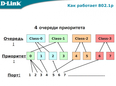

Еще вопрос, если добавить в эти ACL значение "priority <0-7>" это будет работать как замена CoS поля пакета или как правило для совпадения?
например
... permit priority 0 replace_dscp 0
 Заголовок сообщения: Re: DGS-3120-24SC & DSCP поля
СообщениеДобавлено: Чт июл 04, 2013 09:10
Зарегистрирован: Пт апр 25, 2008 19:14
Сообщений: 71
подскажет кто по последнему вопросу?
СообщениеДобавлено: Чт июл 04, 2013 14:39
Сообщений: 8999
Для замены есть параметр replace_priority
СообщениеДобавлено: Чт июл 04, 2013 14:44
Сообщений: 71
тогда
... priority 0 ...
отправляет пакет в 0-ю очередь?
СообщениеДобавлено: Чт июл 04, 2013 15:09
Сообщений: 8999
Пакеты с нулевым приоритетом попадают в первую очередь.
ftp://ftp.dlink.ru/pub/Trainings/Switch ... _Basic.pdf
СообщениеДобавлено: Чт июл 04, 2013 15:34
Сообщений: 71
ftp://ftp.dlink.ru/pub/Trainings/Switch_D-Link_newest_Basic.pdf
спасибо, не смотрел там
