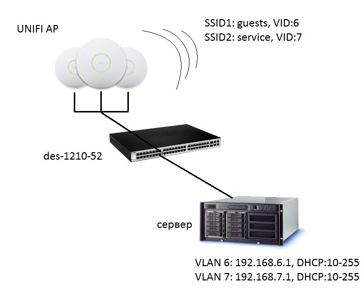

Доброго времени суток!
Есть wi-fi сеть с несколькими ssid. У каждого из них свои права доступа. Шлюз - kerio control в нем же создано несколько vlan. Wi-fi собран при помощи оборудования Unifi. В настройках Unifi каждому ssid присваивается свой vid. По этим vid kerio раздает адреса из различных диапазонов dhcp.
Так вот. Если соединить шлюз и точки доступа через неуправляемы коммутатор - всё работает как надо.
Если подключить через des-1210-52 (другого 48 портового в наличии нет :)), то клиенты перестают получать ip-адреса.
Подскажите как настроить сей девайс, чтобы он пропускал чужие vlan-ы.

Специалисты, я всё ещё надеюсь на вашу помощь в настройке. Ибо эта умная железяка не может не мочь выполнять функции ненастраиваемого свича. Прилагаю схему для пущей наглядности того, что у нас есть.

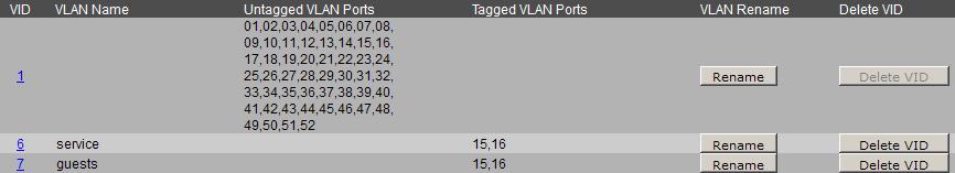

Если с Юнифи пакетики уже с тегами прилетают, то сделать тупо два влана и прописать тегированными на соот-ие порты
 Заголовок сообщения: Re: чужой vlan через des-1210-52
СообщениеДобавлено: Пн июл 01, 2013 08:59
Зарегистрирован: Пн июн 24, 2013 12:14
Gonarh, спасибо! Заработало.
Я нуб в этом деле и создавал вланы добавляя в них только порт в который UNIFI приходит. Конечно же ещё нужно добавлять в них порт сервера.
Вобщем, может кому пригодится. Должно выглядеть вот так:
vlan_settings.JPG [ 18.77 KiB | Просмотров: 3596 ]
где VID совпадает с VID от UNIFI, а порты соответствуют AP и серверу.
