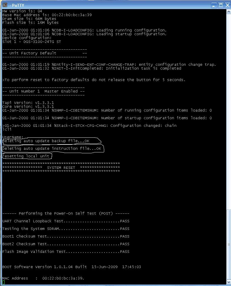

Свич начал постоянно перегружаться.Подключился консолю.Доходить до строчки юзернейм .Пару секунд и ребут.В чем может быть проблема?

Но как?Доходит до поля UserName ,две секунды и сразу же потом три строчки и ребут.И так по кругу.На фото все видно.

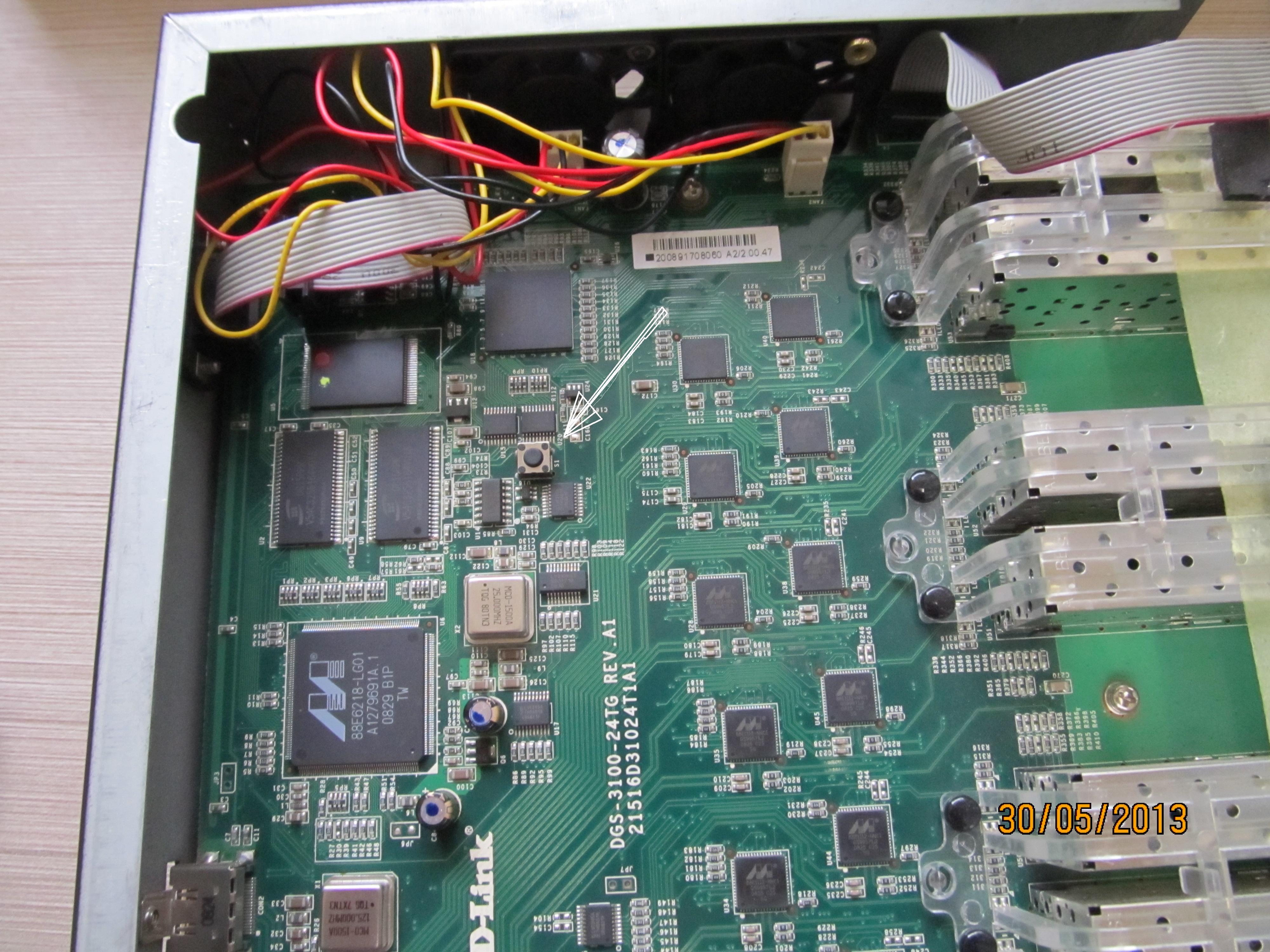

На DGS-3100 сзади под крышкой корпуса есть кнопка factory reset - под нее только нет отверстия в корпусе. Отголосок WebSmart прошлого данных коммутаторов.

она?

ещё нашел одну кнопку на плате индикатора "Stack ID"

Та, что в нижнем левом углу на фото вплотную к стенке

Тами где она не впаяная.? JP3 ?
Потому что ниже ето розем для стека
Да это и есть кнопка Factory Reset.
Судя по тому, что у вас железка сама этот сброс выполняет, накрылся U18. В сервис. На "коленке" не лечится.
Похоже, что ещё одна жертва замены вентиляторов...

Можна с етого места по подробнее.Кстати не гарантирую но проблемы вроди начались после замены вентиляторов.Вставил новые.Не работает.Потом заметил что розпиновка другая.Поправил,и заработало.Но точно не могу всповнить или ети ребуты сразу начались после замены,или свич еще поработал пару включений-выключений и тогда начались приколы...

Romchuk писал(а):
Или вся микруха накрылась.Кстати не гарантирую но проблемы вродЕ начались после замены вентиляторов. Вставил новые.Не работает.Потом заметил что рАСпиновка другая.Поправил,и заработало.
Lattice LCMXO640C - что это и как - гугль в помощь.
Только под замену.

Эта микруха могла вылететь из за неправильной распиновки кулера?
Именно это и произошло :(
