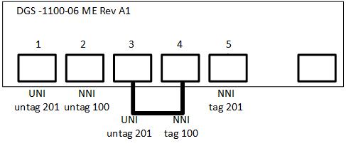

Доброго дня!
Есть DGS 1100-06 ME Rev.A1 - Заявлена поддержка qinq. Но ни под каким соусом получить двойной тэг на выходе не получается.
Схему приложил.
Верхний тэг 201, нижний 100.
клиентский порт - 2, двойной тег пытаюсь получить с 5 ого порта. Сниффер мне показывает только пакеты с одним нижним тэгом.
Что сделать, чтобы заработало?) Ответ "Взять другое устройство" - не очень подходит )

Схема с петлёй UNI-NNI работает, я так делал на 06/ME
