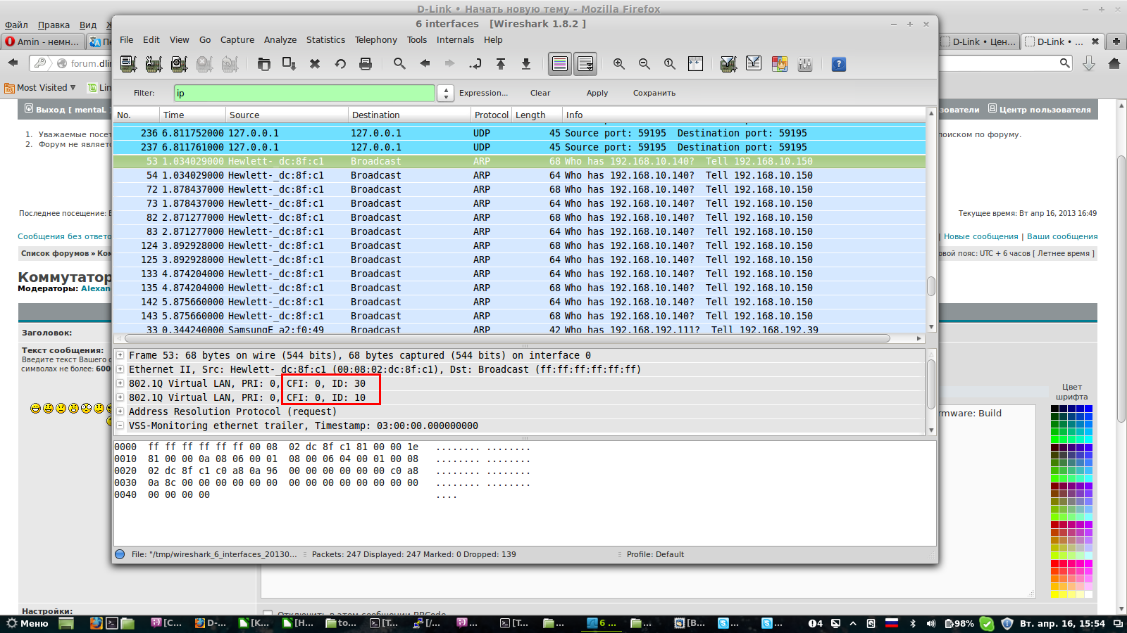

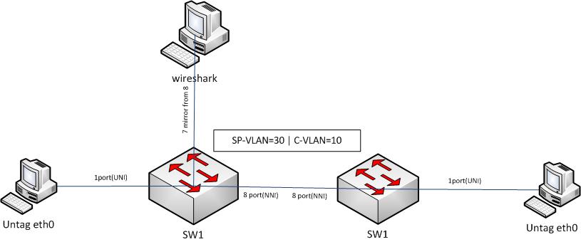

Приветствую! Вопрос по QinQ. После настройки данной функции и анализа трафика снифером Wireshark'ом, на DES-3200-10 C1 rev. (прошивка Firmware: Build 4.34.B013, кстати, почему на FTP нету оригинальной прошивки? и даже заводской??) дублируются фреймы, т.е при отправке двух пакетов на пинг - получаются 12 пакетов, почему так много?? по идее пакеты должны быть с двойным тегированием всегда, а по факту - первый двойной, второй - одинарный, и т.д...прикладываю скриншот ниже. В чем косяк? Два абсолютно идентичных коммутатора, 1-е порты двух коммутаторов работают в режиме UNI (клиентские), 8-ые (перемычка между ними) работают в режиме NNI, вот конфа:
disa stp
ena qinq
config qinq ports 1 role uni outer_tpid 0x8100
config qinq ports 8 role nni outer_tpid 0x8100
config qinq inner_tpid 0x8100
create vlan 30 tag 30
config vlan 30 add tagged 8
config vlan 30 add untagged 1
config ipif System ipaddress 192.168.10.2/24 vlan 30
dlink2.png [ 288.97 KiB | Просмотров: 4471 ]
dlink1.png [ 299.65 KiB | Просмотров: 4471 ]

В общем, прошил два коммутатора этой прошивочкой, проделал ту же операцию, и что имеем в итоге:
Отправляю два пакета с одного ПК, подключенного к 1-му порту одного коммутатора на второй ПК, подключенного к 1-му второго коммутатора и смотрю Wireshark'ом, из 2 ICMP пакетов (пинга) раздулось 8 записей, 4 на request и 4 на reply, два реквеста прошли с двойным тегированием, два с одинарным и два реплая с такими же показателями, должно ли так и быть?

На первом коммутаторе (192.168.10.2) я включаю зеркалирование 8-го порта на 7-ой, подключаюсь к 7-му порту ноутбуком с Wireshark и снимаю анализы трафика...Привожу еще схемку для наглядности примера.

Собрал стенд, ситуацию подтвердить не могу.
Схема - аналогичная вашей, прошивки - 4.35.B009
Конфиги - приведенные вами, скопированы фрагменты, касающиеся vlan, qinq, ipif.
При пинге с одного хоста до другого на снифере не видно дублирующихся пакетов.

Хм, интересно, т.е при пинге все пакеты идут с двойным тегированием всегда?
Вы снифаете чем? И какой интерфейс указываете?

Уточните, пожалуйста, у Вас если сделать такую схему:
Comp1 (port 1) <-> DES-3200-10 <-> (port 8 ) Sniffer
# DES-3200-10 C1
config vlan default delete 1-10
enable qinq
config qinq ports 1 role uni missdrop disable outer_tpid 0x8100
config qinq ports 1 add_inner_tag 0xA
config qinq ports 8 role nni missdrop disable outer_tpid 0x8100
config qinq ports 8 add_inner_tag disable
то на 8-ом порту на снифере будет ARP трафик от Comp1 также дублироваться с разными тегами?
