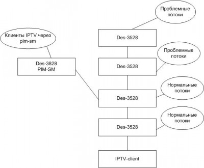

Проблема какая-то странная. Есть несколько стримеров, у которых multicast-группы выставлены по порядку:
х.х.х.103
х.х.х.104
х.х.х.105
х.х.х.106
х.х.х.110
х.х.х.111
х.х.х.112
Если поменять им multicast-группы на другие, то всё становится хорошо. Если вернуть обратно, то проблема возвращается.
UPD: После исключения из цепочки DES-3828 проблема возникла и на новых multicast-группах.
Схема IPTV.jpg [ 31.5 KiB | Просмотров: 2087 ]
У клиентов IPTV через PIM-SM проблема с теми же потоками.
Подумываю уже о том, что это из-за PIM.
