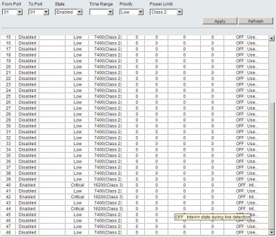

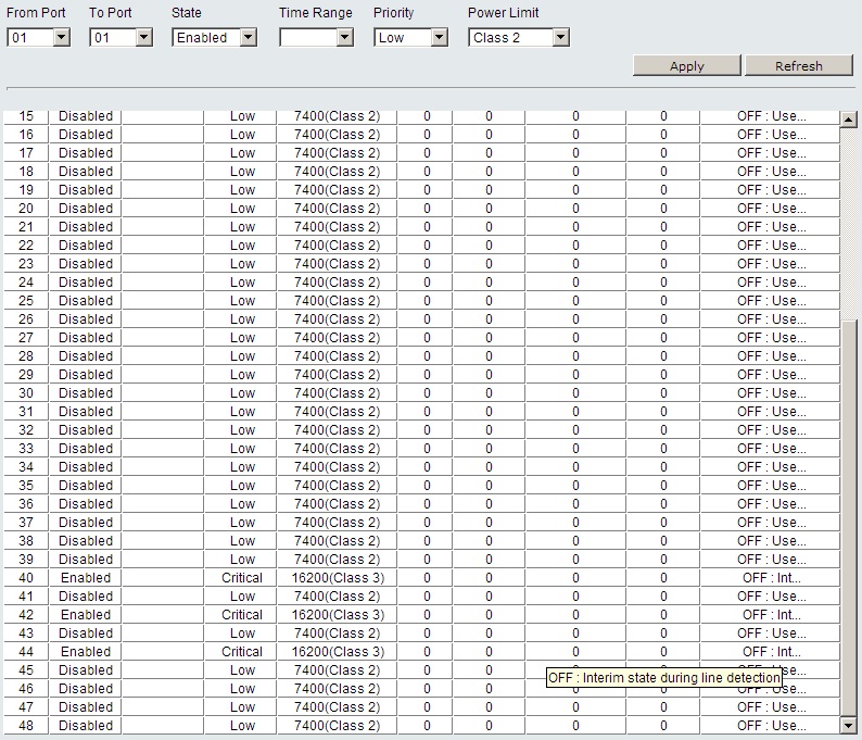

Проблема появилась вновь.
Упало три цискофона питающихся через PoE от этого свитча.
Nov 13 04:19:27 192.168.200.19 INFO: Port 40 remove from voice VLAN 102
Nov 13 04:19:27 192.168.200.19 INFO: Port 42 remove from voice VLAN 102
Nov 13 04:19:27 192.168.200.19 INFO: Port 44 remove from voice VLAN 102
На скриншоте ошибка.
На втором порту этого же свитча через PoE работает какая-то точка доступа D-Link.
Её не отрубает. Уважаемые представители D-Link, пожалуйста, обратите внимание на эту проблему.
dlink.jpg [ 249.67 KiB | Просмотров: 3126 ]
