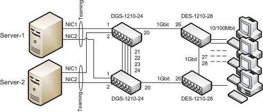

Подскажите, пожалуйста
Нужно обеспечить отказоустойчивость для серверов, на свичах DGS-1210-24
Примерно по такой схеме:
92754342271.jpg [ 24.67 KiB | Просмотров: 1998 ]
Часть оборудования есть (50%), а часть нужно докупать.
В серверах двойные адаптеры Intel, Teaming – поддерживается.
Вопрос в том, возможно ли собрать данную схему на таком оборудование?

Для того чтобы пробросить от серверов агрегированный канал до разных коммутаторов вам нужно оборудование с поддержкой аппаратного стека (как минимум DGS-3120 Series).
Если же на каждой сетевой карте будет свой ip адрес и вы не будете собирать агрегированный канал от сервера до коммутатора - достаточно будет lacp между dgs-1210-24 и rstp между всеми коммутаторами. В любом случае, один из линков между DGS-1210 и DES-1210 придется заблокировать чтобы не получить петлю.

Вариант по IP–адресу на адаптер, не подходит. Вопрос по DES-1210 все понятно.
Тогда буду менять DGS-1210 на стекируемые свитчи. А для данной задачи, какие лучше бюджетные свитчи применить DGS-3120-24TC или DGS-3200-24?
Стек между свитчами DGS-3120-24TC я так понял, что производится через специальный порт?

DGS-3120-24TC стекируются через cx4 порты, на DGS-3200 нет поддержки аппаратного стекирования.
Посмотрите FAQ viewtopic.php?f=2&t=142963
