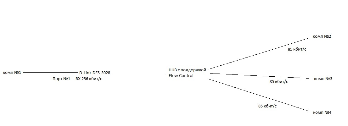

При таких настройках комп №1 (всегда подключён к порту №1 на коммутаторе) копирует файлы на комп №2 со скоростью 256 кбит/с, т.е. всё нормально.
Но общая скорость копирования 256 кбит/с с компа №1 делится поровну между компами №2, №3, №4, если комп №1 копирует файлы на компы №2, №3 и №4 (например, рисунок "1.jpg")

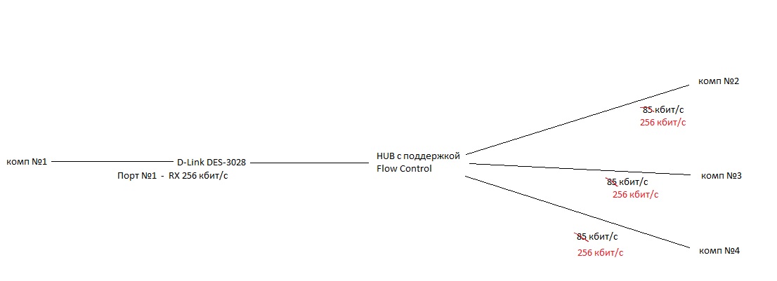

Как сделать или какие маски MAC-адресов нужно указать в профиле или в правилах ACL, чтобы скорость копирования у компов №2, №3, №4 была только 256 кбит/с ? (например, рисунок "2.jpg").

СообщениеДобавлено: Пт окт 26, 2012 17:00
Сообщений: 9482
Откуда: Ryazan
Нужно создавать правило ACL для каждого из MAC-адресов и на каждое из этих правил навешивать rx_rate.
