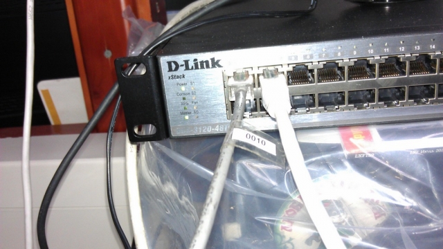

День добрый. Приобрели коммутатор DGS-3120-48TC, и сразу возникло много вопросов.
Сразу после включения, без какой-либо дополнительной настройки увидели вот такую картинку:
К портам, кроме первого, на самом деле не подключены кабели. Да и их конфигурирования никто не производил.
Попытка сконфигурировать все порты заново провалилась. Они все остались в таком же состоянии.
Пробовали перезагружать свитч - не помогло.
Пробовали сбрасывать к заводским настройкам - не помогло.

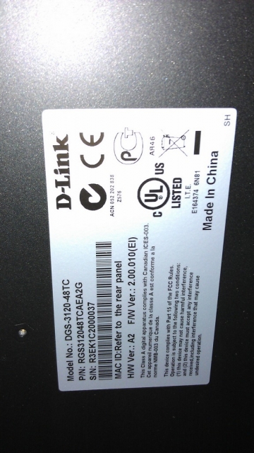

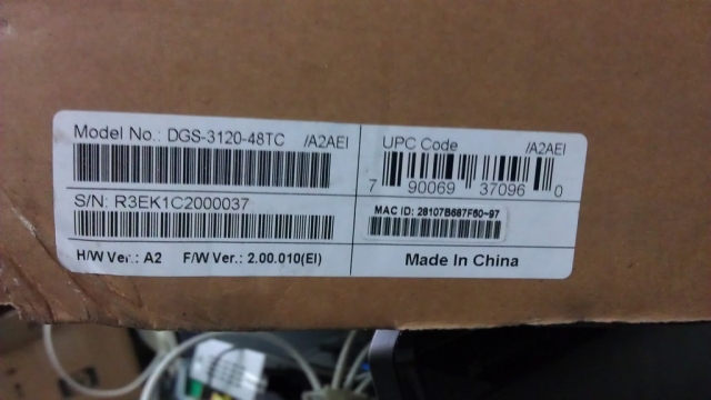

На морде свитча написано DGS-3120-48TC.
На пузе тоже.
И даже на коробке.
Значит кто-то когда-то в него умудрился залить не ту прошивку?
Как теперь это можно исправить?
 Заголовок сообщения: Re: Прошивка DGS-3120-48TC
СообщениеДобавлено: Чт авг 30, 2012 10:57
Сообщений: 8999
Везите в сервисный центр.
Здесь не в прошивке дело - а во внутренностях. Судя по всему, там просто другая плата внутри. Посмотрите на серийные номера - они разные. Никакими сменами ПО тут не помочь - только СЦ.
