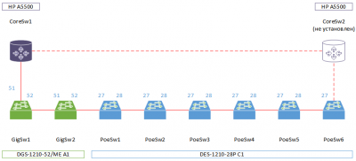

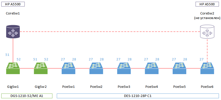

В данный момент ввожу в эксплуатацию 5-ый телекоммуникационный шкаф, в котором установлены 2 шт. DGS-1210-52/ME rev A1 и 6 шт. DES-1210-28P "новой" ревизии C1.
Схема подключения оборудования (рисунок 1) - фактически типовая для всех 5 шкафов, коммутатор CoreSw2 на данный момент отсутствует.

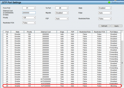

С периодичностью в несколько дней уже в третий раз наблюдаю "отвал" одного или нескольких коммутаторов в конце цепочки. Последний раз (сегодня) отвалился один коммутатор PoeSw6.
При этом порт, к которому он подключен (PoeSw5 порт 28) ушел в статус Blocking (рисунок 2). Отключив STP для этого порта коммутатор PoeSw6 вновь стал доступен.

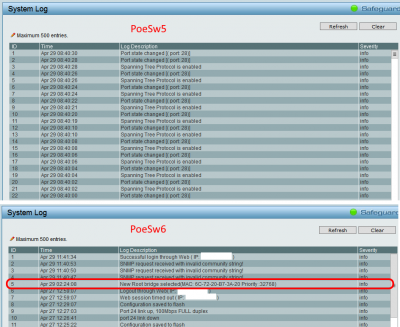

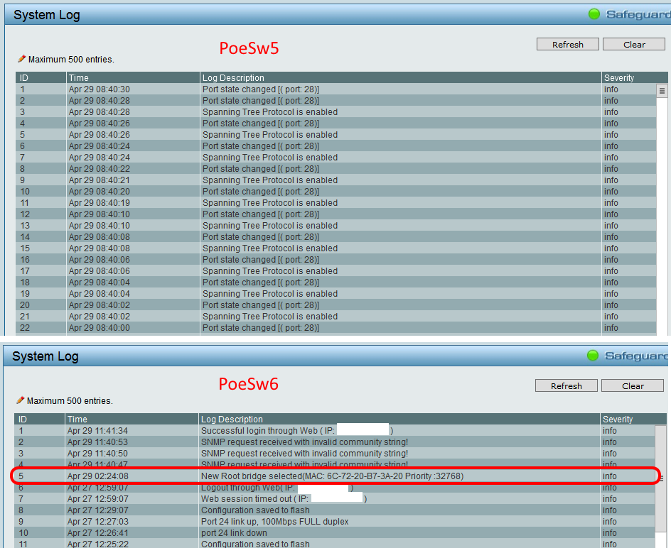

В логах коммутатора PoeSw5 многократно повторяется событие (рисунок 3) с момента возникновения проблемы до момента отключения STP.
В логах коммутатора PoeSw6 после восстановления доступа к нему увидел событие (рисунок 3), указанный MAC принадлежит самому коммутатору PoeSw6.

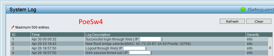

На этот раз коммутатор PoeSw4 "возомнил" себя Root-ом:
11 логи PoeSw4.png [ 20.07 KiB | Просмотров: 3980 ]

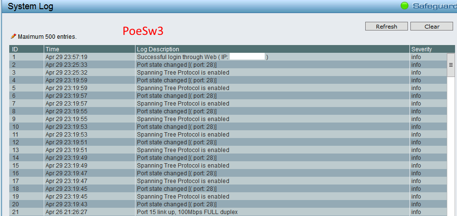

В логах PoeSw3:
13 логи PoeSw3.png [ 46.11 KiB | Просмотров: 3980 ]
Итог - 3 "последних" в цепочке свитча потеряны вместе со всем подключенным к ним оборудованием.

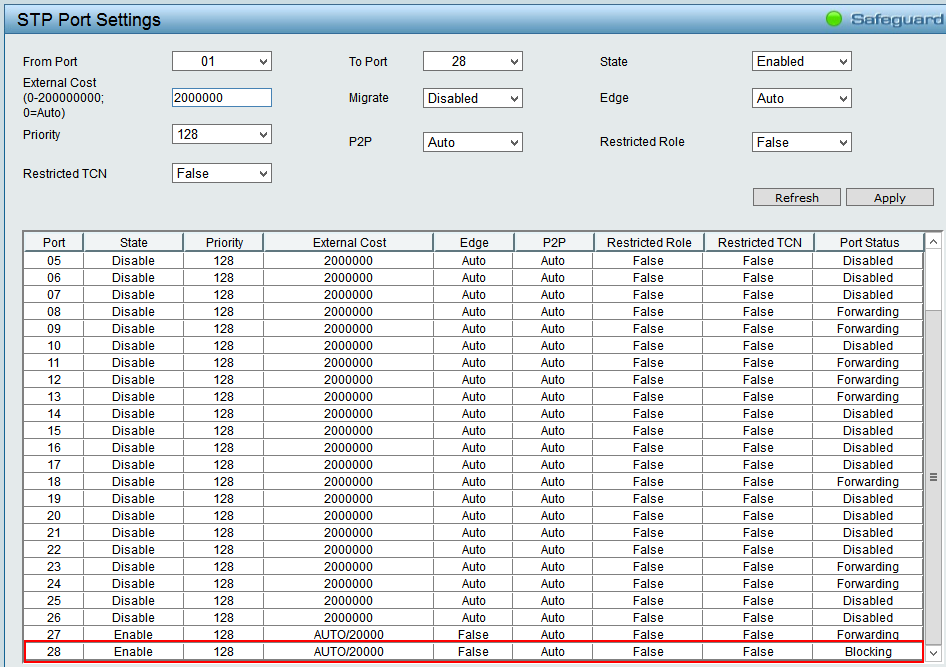

У Вас магистральные порты, на которых включен STP, помечены как Edge. Этого делать не нужно.
Было выставлено значение по умолчанию Edge=auto.
В случае Edge=false (на всех свитчах в цепочке выставил) для вышеуказанных портов ситуация та же самая (см. вложение).
