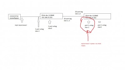

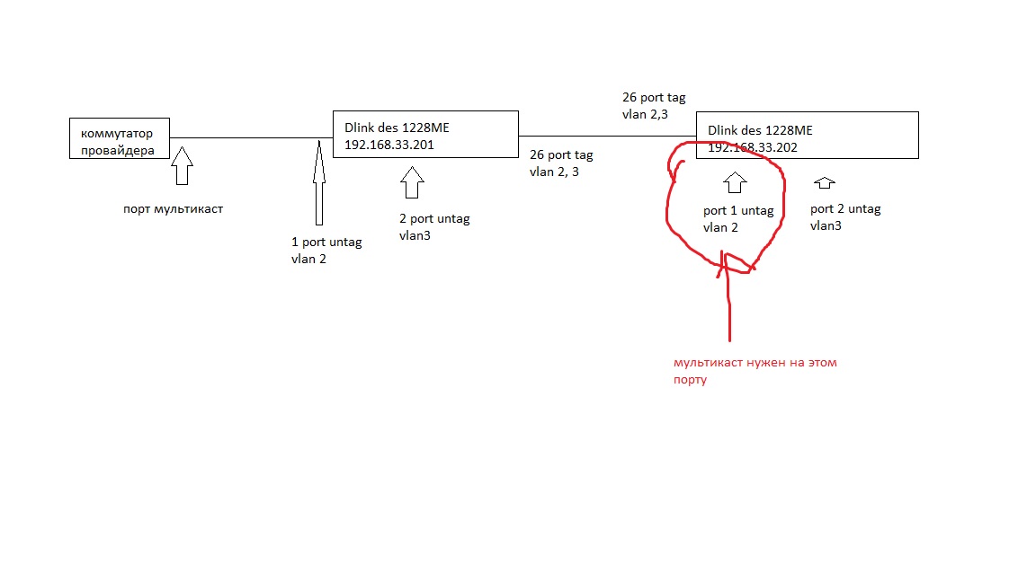

Здравствуйте. Необходимо получать на 1 порт коммутатора 202 мультикаст. На vlan 3 мультикаст не нужен. Оба коммутатора DES 1228ME REV.A2, Firmware: Build 1.60.B04. Кроме вланов на схеме, есть vlan управления, все остальное по дефолту. Схема во вложении. Очень нужна помощь, с мультикастом дело не имел :oops:

Где стример? В какой влан льётся мультикаст?

Добрый день, Денис! Стример висит за коммутатором провайдера, влан с мультикастом со стороны провайдера неизвестен. Напрямую на порту провайдера все работает. В нашей сетке мультикаст нужен на 2 влане.

В этом случае с Вашими конфигами мультикаст должен работать в первом порту.
