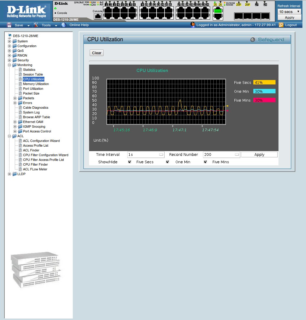

Может кто подскажет, чем может быть вызвана такая странная нагрузка на cpu?
Комментарий к файлу: cpu
screen1.jpg [ 138.38 KiB | Просмотров: 5972 ]
