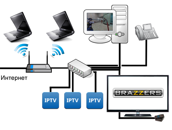

Роутер - ZyXEL Keenetic с последней оф. прошивкой v2. Коммутатор - D-Link DES-2108 ревизии B1 с последней прошивкой 5.01. Схема домашней сети - на прицепленном рисунке. Все домашние проводные устройства присоединены к коммутатору, который в свою очередь соединяется LAN1 <-> LAN1 с роутером. Роутер занимается только wi-fi, раздает IP по DHCP, ну и само собой дает интернет на коммутатор.
IPTV приставки занимают в коммутаторе LAN4, LAN5, LAN6.

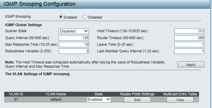

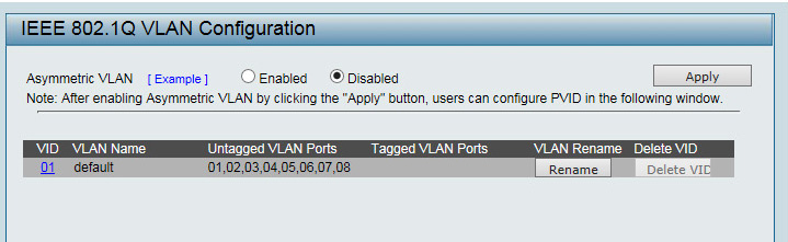

Огромное спасибо! Вроде получилось. У меня по умолчанию в свитче все 8 портов изначально объединены в один vlan (скрин 1). Вот для этого vlan я и включил IGMP Snooping (скрин 2), причем в настройках IGMP Snooping никакие статические порты не отмечал (скрин 3). Я правильно сделал? :roll:

Комментарий к файлу: Скрин 1
1.jpg [ 72.73 KiB | Просмотров: 4978 ]
Комментарий к файлу: Скрин 2
2.jpg [ 124.57 KiB | Просмотров: 4978 ]

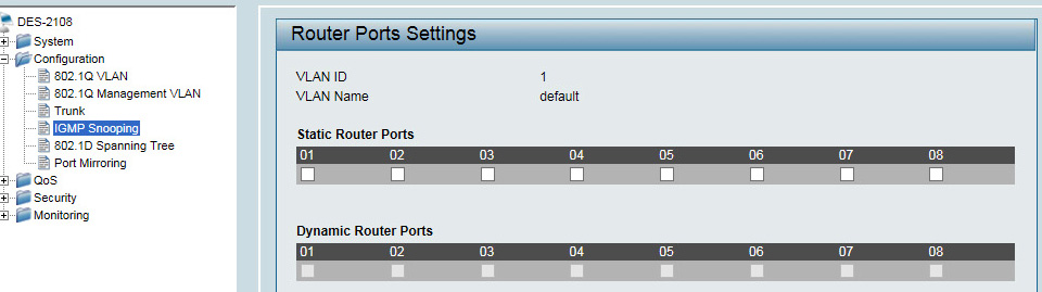

3.jpg [ 80.81 KiB | Просмотров: 4978 ]
