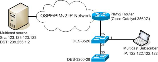

Непонятным образом ведут себя коммутаторы в плане форвардинга мультикаста и регистрации подписки на группы...
Есть макет по схеме см. рисунок
Источник вещает группу в IP-сеть, где работает PIM. На "выходе" из сети к роутеру (агрегация) подключены цепочкой транками DES3526 и DES3200. Клиент подключен в аксесс-порт к первому коммутатору в цепочке (DES3526). Ко второму коммутатору в цепочке ни одного клиента не подключено. Все абонентские порты в раздельных виланах (vlan-на-абонента). На длинках настроен ISM-vlan который в транке доходит до маршрутизатора и там терминируется.
DES3526 Firmware Version : Build 6.20.B09
DES3200 Firmware Version : Build 1.60.B008
Когда клиент (на 1-м коммутаторе) подключается к группе (запускает просмотр), по индикаторам активности портов и счетчикам на интерфейсах видно, что мультикаст-трафик идет и на второй коммутатор... при этом:

Почему трафик валит на второй коммутатор, хотя там его ни кто не запрашивал? При этом судя по диагностике не на основании Data-Driven-Learning (там показывает 0 групп)

Комментарий к файлу: Схема макета
Вопрос-Multicast.jpg [ 19.19 KiB | Просмотров: 4909 ]

Предоставьте, пожалуйста, полные конфиги коммутаторов. Можно в почту.
СообщениеДобавлено: Пн янв 30, 2012 16:38
Зарегистрирован: Чт янв 26, 2012 22:37
Откуда: Псков
Отправил
СообщениеДобавлено: Вт янв 31, 2012 11:16
Сообщений: 8999
Начиная с прошивок 6.10 source порт автоматически помечаются и как router, соответственно поменять это не получится.
Если вам не критично, что мультикаст доходит до нижестоящего коммутатора (в клиентские порты мультикаст не льется) - оставляйте как есть.
Если критично - откатывайтесь на 6.00.B57 и помечайте 26й порт как router_ports_forbidden
