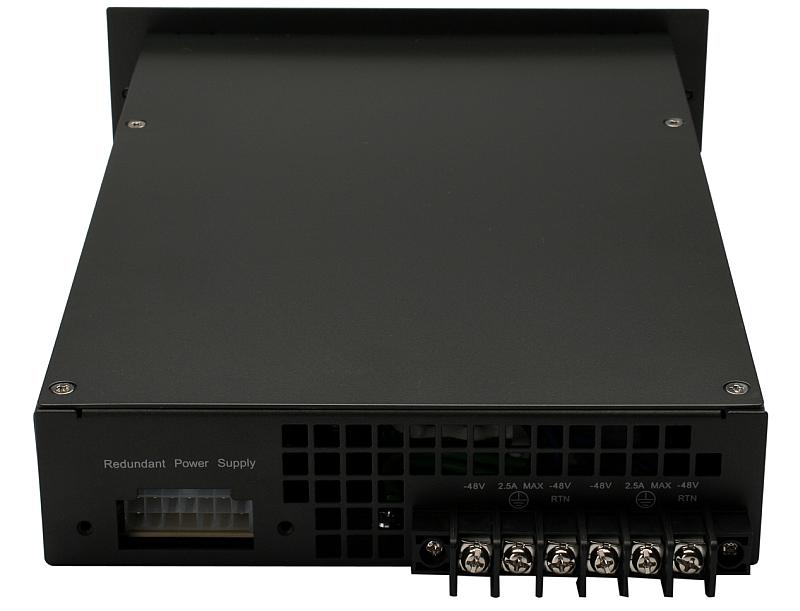

Кто нибудь распишите колодку подключения на DPS-500DC. Куда там подключать +48 вольт и что означает -48 Return.

Вы имеете ввиду разъём питания самого RPS или распиновку разъёма питания коммутатора?!

Колодка 48 вольт. Какой контакт что означает.

Так там же всё подписано.

На какие контакты подавать напряжение от источника а с каких забирать48 вольт на следующее устройство.

Справа разъём для питания коммутатора, слева разъём для питания коммутатора, если смотреть на кртинку http://www.dlink.ru/up/prod_fotos/DPS-500DC_Back.jpg

Задам вопрос подругому. Зачем на колодке (а не на разъеме) два -48RTN и два -48.
"-48V" - сюда подавать напряжение "минус 48V"
"-48V RTN" - сюда подавать ноль вольт относительно "минус 48V", это возврат, RETURN, Амперов для каждой питающей линии.
(обычно линии две, от двух независимых AC/DC конвертеров ~220V/-48V)
Забирать на другое устройство с этого разъема ничего не получится.
Если нужно распределить питающее -48VDC на несколько устройств, то ставят в отдельный юнит DIN-рельс с клеммными блоками.
Последний раз редактировалось pvl Пт дек 09, 2011 11:44, всего редактировалось 4 раз(а).

Задам еще раз вопрос. Зачем по два контакта на колодке -48 и -48RTN.
Я же объяснил:
Обычно линий электропитания две, от двух независимых AC/DC конвертеров ~220V/-48V
Это называется резервирование/избыточность.
У всяких цисок, внутри эти контакты не связаны, два независимых входа.
