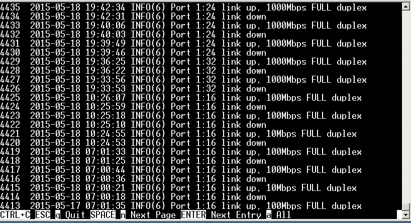

Хочу поинтересоваться, имеется коммутатор DGS-3120-48TC. При просмотре логов на нескольких портах (к ним подключены hp серверы) появляется состояние: link up/link down (

см.скриншот). Судя по логам, это происходит довольно часто ( + - раз в день на 3 портах).
Проблем с обрывами сети не испытываем(ошибок на этих портах нет), но начальство читает эти логи, и думает что это ошибки коммутатора.
Из-за чего это может происходить? На этих портах (как и на серверах, которые к этим портам подключены) стоит автосогласование скорости и дуплекса. Cable_diag проблем со средой не выявил:

Попробуйте отключить энергосбережение (Power Saving).

Функционал отвечает за снижение энергопотребления коммутатора. Например, при отсутствии трафика на порту, порт переходит в состояние Down.
Если отключение power saving не решит проблему, попробуйте вручную задать скорость на порту и на сервере.
