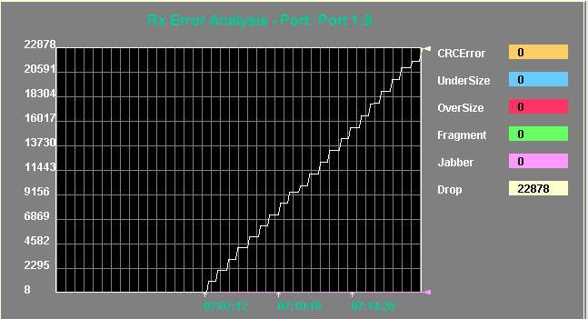

Нужна помощь в определении ошибки, а именно:
есть в ядре DGS-3100-24TG (FV 3.60.38) , который выполняет функции только агрегации, т.е. 1 общий пользовательский влан и влан управления.
Фильтрация бродкаста, мультикаста и юникаста отключена на всех портах.
Никаких правил АЦЛ нет,- вся фильтрация на уровне доступа.
Т.е. свитч просто гоняет траффик.
При анализе одного из портов обнаружена вот такая картина:
т.е. примерно каждые 30 сек дропается примерно 1к пакетов. И всё бы было ничего, но при бОльшей загрузке порта дропаться начинают и критически важные пакеты.
Замена портов и SFP модулей не помогла.
Подобных ошибок на других портах не выявлено.
К портам подключены одинаковые DES3526 с одинаковыми прошивками и конфигами (за исключением привязок на портах IP+MAC Binding).
Подскажите, будте добры, что это может быть и куда смотреть?
Заранее благодарен.

Посмотрите на настройку VLAN со стороны 3100 и коммутатора, соединенного с портом на котором идут потери - они должны совпадать.
Попробуйте настроить storm control - возможно, кто-то флудит в сеть.
похожая проблема обсуждалась: viewtopic.php?f=2&t=100128

VLAN-ы совпадают.
storm control на DES3526 настроен по 64кбит для бродкаста и мультикаста на всех абонентских портах.
Как именно можно вычислить какие именно пакеты дропаются в таком "состоянии покоя" при практически нулевой нагрузке данного линка?
В логах с обеих сторон ничего не выявлено.
Luxvenit Ab Alto
