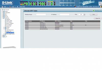

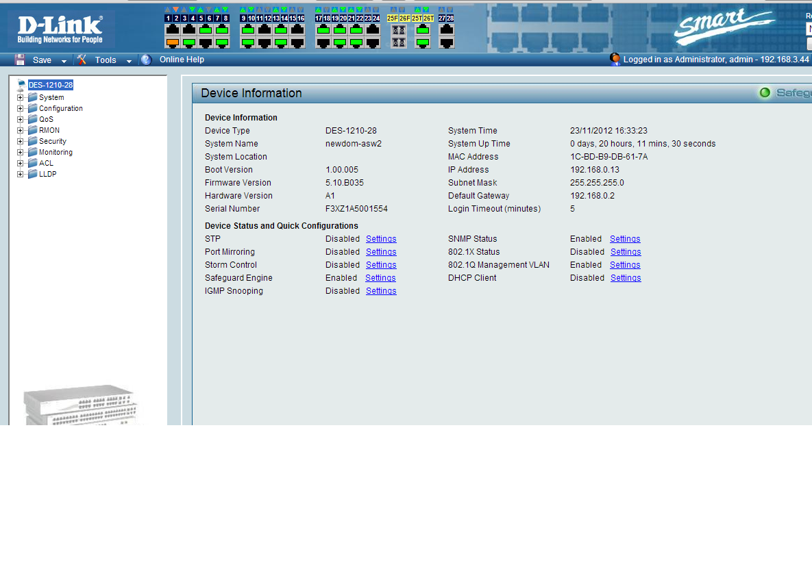

Пытаюсь в web посмотреть какие у меня маки на портах - выводит только по управлящему vlan-у. Как посмотреть по всем?

Какая у Вас версия прошивки на коммутаторе?

Какую прошивку сейчас используете?
5.10.B035

Вы просматриваете не MAC-адреса, а ARP записи. Естественно, что их коммутатор может показать только для подсети, в которой находится управляющий интерфейс.
Просмотреть MAC-адреса можно в разделе Security -> MAC Address Table -> Dynamic Forwarding Table
