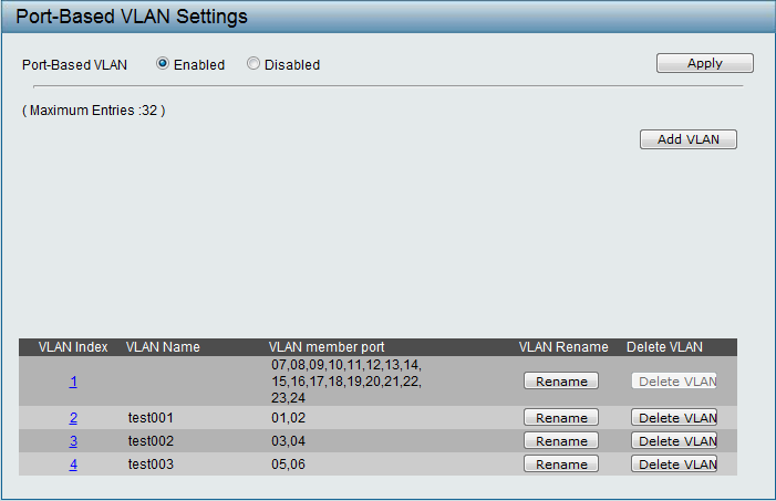

В Port-Based VLAN? Так и делал:
Тут только три пары портов завел для теста. Но циска ругается на флаппинг мас, что вполне логично.
Да, вот еще Firmware Version v1.00.11

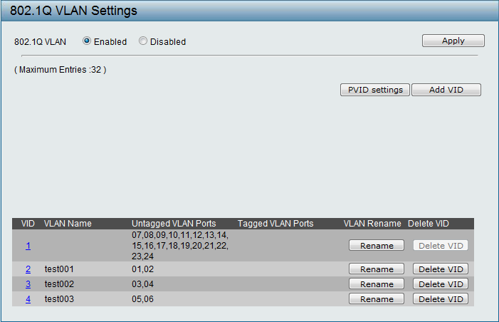

Не в Port Based, а 802.1Q
СообщениеДобавлено: Пт июл 01, 2011 10:56
Зарегистрирован: Вт мар 16, 2010 12:59
Сообщений: 7
Ага, понял. Т.е. вот так (пока для теста только три пары портов):
И как понимаю если я:
1. Включу Management VLAN = 1
2. подключу к примеру 16 порт DES-1100 к циске
То смогу и управлять DES-1100?
СообщениеДобавлено: Пт июл 01, 2011 11:06
Сообщений: 8999
Если на порту циски у вас будет прописан первый vlan - то сможете.
