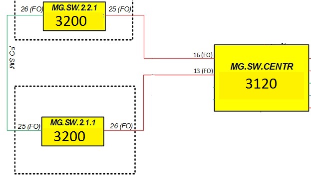

Есть схема подключения, если все uplink порты сделать активными, то у меня образуется кольцо и у всех клиентов на MG.SW.2.2.1 не работает инет.
В таком подключении локальной сети нет, есть люди которые по запросам выходят в инет от провайдера с которым у него заключен договор.
Как только я делаю порт 25 на MG.SW.2.2.1 down - все работает, делают линк up - все перестает работать.
Какую информацию надо предоставить, для диагностики проблемы, желательно с командами, т.к. я относительно новичек по работе с dlink
Заранее спасибо!
Схема dlink.jpg [ 43.72 KiB | Просмотров: 3910 ]

Какой кольцевой протокол вы используете?

Не успел я посмотреть логи с ошибками, опять у всех инет отвалился, поэтому порт 25 на 2.2.1 я выключил.
Я конечно может не правильно сделал, что не полную картину первый раз выложил, возможно из за этого и не полный набор команд.
Выложу полную схему, т.к. данную проблему мне надо решать.
Указанные выше команды выполнял с учетом моих задействованных портов.
Буду рад любой помощи!
Схема dlink.jpg [ 184.17 KiB | Просмотров: 3768 ]
