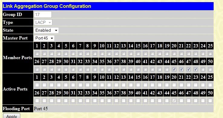

Столкнулся со следующей непонятной проблемой. Есть 2 коммутатора DGS-3450, разнесенные по разным комнатам. К обоим подключены как пользователи так и файл-сервера. Проблема заключается в том, что не удается добиться гигабитной скорости в обоих направлениях. Если свитчи соединены просто витой парой, без link aggregation, то скорость в одном направлении соостветствует гигабиту, в другом - чуть лучше 100мбит.
Собирание нескольких портов в транки (на обеих сторонах), приводит лишь к тому, что меняются разве что направления, то есть раньше комната1 -> комната2 было быстро, комната2 -> комната1 медленно, а с link aggregation показатели меняются местами безо всякой системы.
Изначально свитчи настраивал не я, столкнулся с проблемой уже готовой. Такое ощущение, что есть некий неизвестный мне подводный камень.
Все порты определяются как 1000M/Full/None
Прошивка Build 2.60.B26
Катинку с настройкой link aggregation прилагаю
Буду очень признателен за советы и рекомендации.
