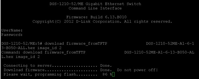

Зарегистрирован: Ср май 30, 2018 21:12
Здравствуйте!
DGS-1210-52/ME, 1.00.023, 6.13.B010, A1
В 50% случаев обновление прошивки заканчивается потерей управления устройством на этапе программирования. Требуется перезагрузка по месту. Как-нибудь можно этого избежать?
download firmware_fromTFTP 0.0.0.0 DGS-1210-52ME-A1-6-13-B050-ALL.hex image_id 2
dgs1210_fw_fail.jpg [ 40.4 KiB | Просмотров: 9997 ]
СообщениеДобавлено: Пт июн 01, 2018 10:03
Сообщений: 12251
Откуда: D-Link, Moscow
1. Заливайте прошивку в не активный образ.
2. Как раз в этом году были исправления, связанные с повышением стабильности обновления прошивки, для этого, как ни странно, надо обновиться.
Еще стабильность обновления со старой прошивки можно повысить, если коммутатор перед обновлением перезагрузить.
