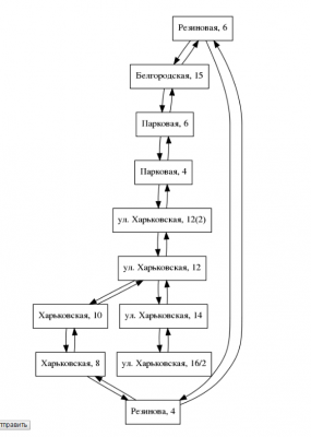

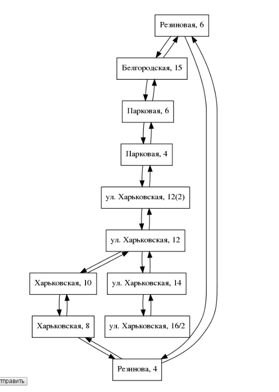

Комментарий к файлу: уменьшенный демонстрационный файл
mapneato.png [ 82.33 KiB | Просмотров: 59259 ]

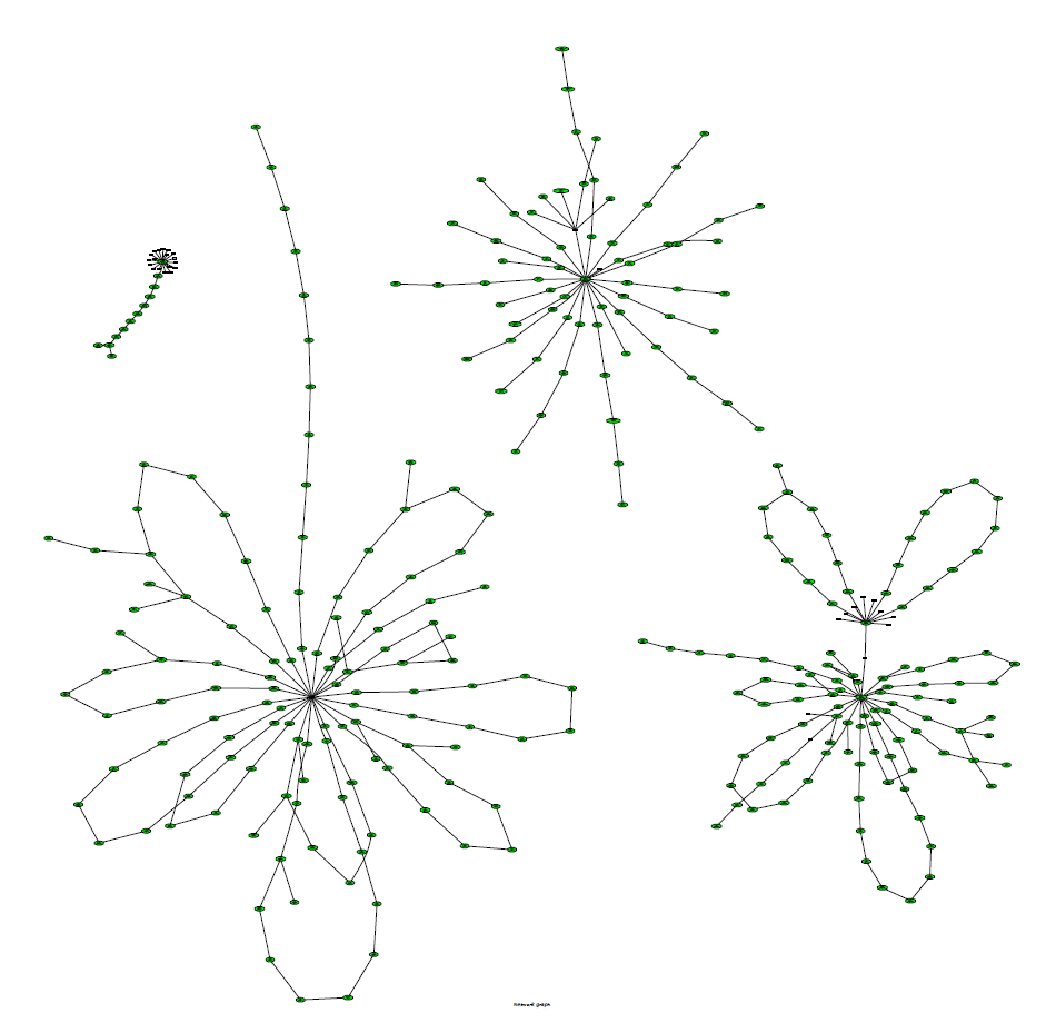

Тоже писал подобный скрипт, только на питоне с использованием graphviz. Из плюсов - нет привязки к конкретной модели.
Безымянный.png [ 52.39 KiB | Просмотров: 59079 ]

красиво у вас получилось, но суть не в плюшках, т.к. интересно другое - как система определяет кольца? у меня так и не получилось нарисовать по опросу snmp кольцо, т.к. оно всегда разорвано в одном месте. как костыль, приходилось указывать связь вручную, т.е. режим переходил в полуавтоматический.
СообщениеДобавлено: Пн июн 20, 2016 17:20
Зарегистрирован: Пн окт 27, 2014 12:44
Сообщений: 23
В качестве агрегации использую cisco 4924, на них есть функционал l2protocol-tunneling(http://www.cisco.com/c/en/us/td/docs/io ... /l2pt.html), суть в том, что данная фича прозрачно пропускает через себя трафик stp, cdp, lldp. Собственно коммутаторы, которые подключены к разным портам агрегации(ну или как в моем случае, к двум разным железкам), думают, что они подключены друг к к другу напрямую. Ответил на ваш вопрос?
