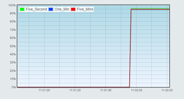

Коллеги, наблюдаем высокую утилизацию памяти на D-Link 1100-10ME 95% . Это нормально?
К свитчу никто не подключен. Прошивка DGS_1100_10ME-V1-01-B113-FW.hex
Даунгрейд на DGS_1100_10ME-V1-01-B096-FW.hex и DGS_1100_10ME-V1-01-B092-FW.hex результатов не дал. Свитчи которые в работе виснут по управлению. Помогает только ребут свитча. Но ездить по всем это не дело.
Ответил вам на почту
