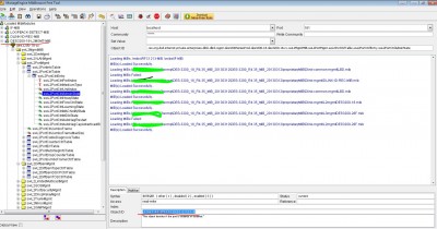

Подскажите, как на 3200 А (в данном случае 3200-28F rev.А) можно по snmp получить PortCtrlAdminState ?
Mib browser говорит что oid .1.3.6.1.4.1.171.11.113.6.2.2.2.1.3:
Снимок0002.JPG [ 98.91 KiB | Просмотров: 18295 ]
Но свича отдает эти значения по oid .1.3.6.1.4.1.171.11.113.1.4.2.2.2.1.3.
Да еще и к выводу добавляется цифры 100 или 101. Что они означают ? Можно ли получить вывод без них ?
По-моему, вы не то оид смотрите.
101 - оптический порт, 100 - медный порт
PortCtrlAdminState - это выключен или выключен порт? Тогда вот:
3200-28 - .1.3.6.1.4.1.171.11.113.1.4.2.2.2.1.3
3200-26 - .1.3.6.1.4.1.171.11.113.1.5.2.2.2.1.3
3200-18 - .1.3.6.1.4.1.171.11.113.1.2.2.2.2.1.3
3200-28F - .1.3.6.1.4.1.171.11.113.6.1.2.3.2.1.4

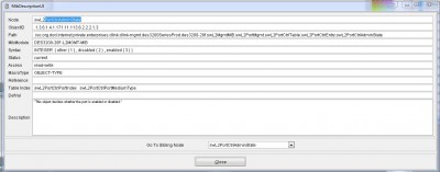

Откуда вы взяли эти oid ?
Для 3200-18/26 они рабочие, а для 3200-28F нет.
Странно то, что по мибам, взятым с фтп Длинка выходит например, что для 3200-18 этот оид должен быть .1.3.6.1.4.1.171.11.113.3.1.2.3.2.1.4
Снимок00020.JPG [ 246.73 KiB | Просмотров: 18293 ]
А работает именно тот, что вы указали.
так-же и для 3200-28F по мибам указан .1.3.6.1.4.1.171.11.113.6.1.2.3.2.1.4, а работает .1.3.6.1.4.1.171.11.113.1.4.2.2.2.1.3
вы смотрите мибы для ревизии C1. Прошивка 4.35 - это для C1.
вот для A1 - https://www.dropbox.com/s/o9olww2n92hso ... 6.zip?dl=0
