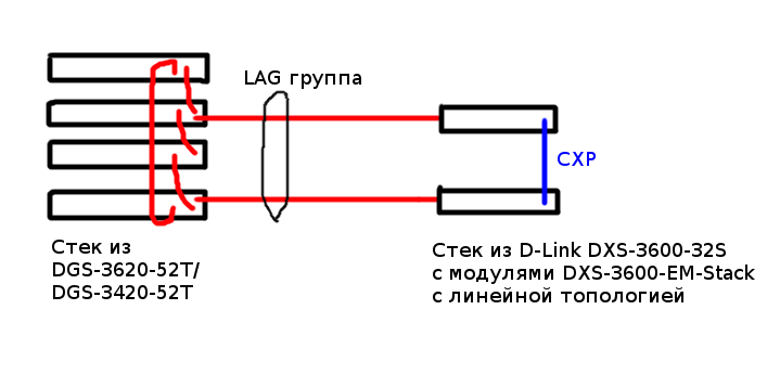

Прошу прощение за настырность, однако есть еще пара вопросов.
Хочу спросить об объединении портов в LAG-группы. Не смог найти названия и реализации этой технологии у D-link. У конкурентов же:
Cisco – Multichassis LACP (mLACP)
Extreme – Multichassis LAG (M-LAG)
Juniper - Multichassis LAG (MC-LAG)
В литературе о LAG употребляется слово "кластер". То же можно сказать и о стеках? Является ли работоспособной топология, показанная на рисунке?
На рисунке "DGS-3620-52T/DGS-3420-52T" не означает использование их вперемешку в одном стеке.
Без имени.png [ 971.02 KiB | Просмотров: 18268 ]
СообщениеДобавлено: Пт фев 15, 2013 10:26
Сообщений: 12251
Откуда: D-Link, Moscow
Если Вы имеете ввиду Link aggregation между портами разных устройств в одном стеке, то да, это возможно.
Добавил в первый пост 7-м вопросом.
СообщениеДобавлено: Пт фев 15, 2013 10:37
Зарегистрирован: Чт фев 14, 2013 09:37
То, что хотел услышать.
Спасибо за ответ.
