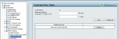

вообщем если у вас не заработало на STB-приставке
но при этом вы прописали через WEB-интерфейс диапазон в multicast_vlan_group. (как на картинке в аттаче)
проверьте через CLI действительно ли этот диапазон добавлен
DGS-1210-28/ME:5# show igmp_snooping multicast_vlan_group
Command: show igmp_snooping multicast_vlan_group
VID  Vlan Name                        IP Range
319  tv
если не добавился то надо добавить
create igmp_snooping multicast_vlan_group_profile 1
config igmp_snooping multicast_vlan_group_profile 1 add 224.0.42.1-224.0.42.255
config igmp_snooping multicast_vlan_group tv add profile_name 1
create mcast_filter_profile ipv4 profile_id 1 profile_name 1
ну и дополнительным бонусом . на порту где подключена STB нужно отключать 802.1 EEE
config EEE port 1 state disable
1210.JPG [ 57.16 KiB | Просмотров: 67950 ]
