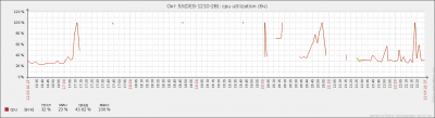

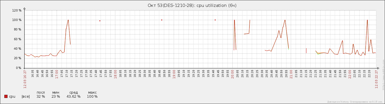

прошивка 6.05 B20 при включении ipmb cpu загружен на 100%, save не успел сделать, не отвечает на пинги, потеря управления, абоненты не пингуются, с 66 попытки все таки его перезагрузил через snmpset (snmpset -r 500 -v2c -c private 10.0.0.230 1.3.6.1.4.1.171.10.75.15.2.1.9.0 i 1). После перезагрузки на пинги не отвечает, несмотря что конфиг я не сохранял с включенным ipmb, на соседнем свитче посмотрел fdb, увидел там только маки с тегом абонентского вилана. Потушил и поднял порт на соседнем свитче порт смотрящий в сторону DES-1210-28/ME/B2, опять смотрим fdb - видим мак свитча в управляющем вилане и маки абонентского вилана, но свитч и абоненты (роутеры, которые ранее отвечали на пинги) все равно не пингуется. Мучаюсь с этим коммутатором 2 (два)!! года. Завтра полезу в ящик посмотреть что в консоли.
Пингуем свитч:
From 10.0.0.1 icmp_seq=124 Destination Host Unreachable
From 10.0.0.1 icmp_seq=127 Destination Host Unreachable
From 10.0.0.1 icmp_seq=130 Destination Host Unreachable
From 10.0.0.1 icmp_seq=133 Destination Host Unreachable
64 bytes from 10.0.0.230: icmp_req=94 ttl=64 time=42183 ms
64 bytes from 10.0.0.230: icmp_req=95 ttl=64 time=41179 ms
64 bytes from 10.0.0.230: icmp_req=96 ttl=64 time=40175 ms
64 bytes from 10.0.0.230: icmp_req=97 ttl=64 time=39170 ms
64 bytes from 10.0.0.230: icmp_req=98 ttl=64 time=38167 ms
64 bytes from 10.0.0.230: icmp_req=99 ttl=64 time=37163 ms
From 10.0.0.1 icmp_seq=136 Destination Host Unreachable
From 10.0.0.1 icmp_seq=139 Destination Host Unreachable
64 bytes from 10.0.0.230: icmp_req=120 ttl=64 time=22719 ms
64 bytes from 10.0.0.230: icmp_req=121 ttl=64 time=21716 ms
Проблемы с кабелем исключены, sh error ports на соседнем свитче говорит:
DES-3200-28:admin#show error ports 27
Command: show error ports 27
 Port Number : 27
                 RX Frames                                   TX Frames
 CRC Error       0                     Excessive Deferral    0
 Undersize       0                     CRC Error             0
 Oversize        558                   Late Collision        0
 Fragment        0                     Excessive Collision   0
 Jabber          0                     Single Collision      0
 Drop Pkts       4557                  Collision             0
 Symbol Error    0
ну и как бы до этих процедур связь работала
P.S. через 4 часа коммутатор "раздуплился", появились нормальные пинги, появился телнет. Коммутатор второй раз не перезагружался, т.е. само по себе

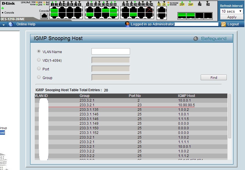

В таблице IGMP Snooping Host 2 порта коммутатора смотрят один канал, хотя на самом деле один из портов неактивен.
При этом в IGMP Snooping Host информация отображается верно.
Как такое может быть?
