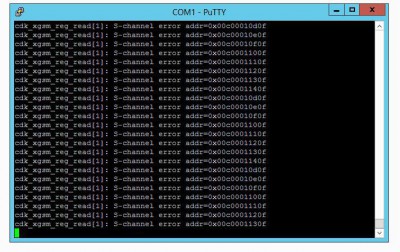

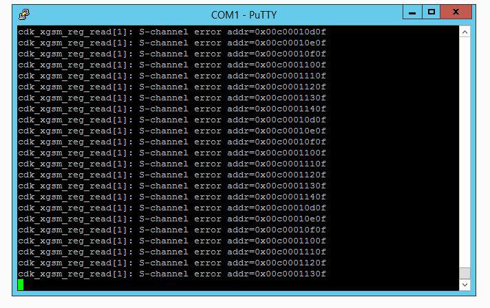

отбой тревоги. оказывается из-за того, что при загрузке выползает такая бяка
свитч выставляет непонятную скорость на порту (то 115200, то 9600)
вопрос с внезапной зависанием\перезагрузкой (в лог при этом ничего не сыпется) остается..
внезапно.. :shock: делаем
show ports 49-52
на первой секунде все ок, а дальше - поехали.. CLI Paging ENABLE хотя это и из другой оперы. номера портов тоже значение не имеют.
Изображение Изображение

IMAGE TWO:
Version      : N/A
Updated Time : N/A
From         : N/A
User         : N/A
свитч не перезагружается после команды и нормально отдает результат
Command: show utilization ports 49-52
 Port TX/sec RX/sec Util
 49   0      0      0
 50   15     1550   2
 51   168    6857   6
 52   14     403    1
"счастливые" владельцы данного девайса - отпишитесь, есть ли на ваших устройствах на данных прошивках такие "болячки".. а то уже глаз дергается..
