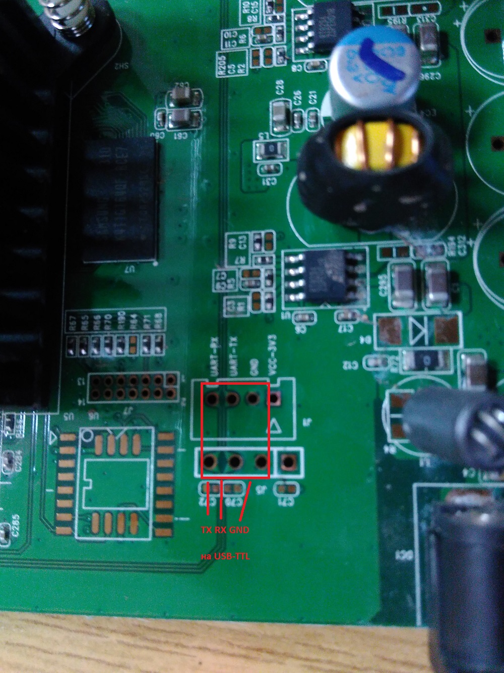

Всем Доброго времени суток!!! Скажите пожалуйста проблема с кнопкой reset решилась??? или как восстановить коммутатор??? Утилита не видит, reset не работает, не пингуется... Что делать????

u234 писал(а):
цепляться консолью или в сервис
А можно пожалуйста подробней про консоль. Есть какой-то мануал или инструкция???

СообщениеДобавлено: Пт дек 23, 2016 06:09
Зарегистрирован: Пт ноя 30, 2007 18:32
Сообщений: 55
используете модуль USB 2 TTL (например PL2303)
вскрываете свитч (если на гарантии - то может лучше в сервис, гарантии можете лишиться).
и цепляетесь ногами GND TX RX на USB-TTL к точкам подключения на свитче GND RX TX
и подключаетесь программой гипертерминал, путти итп как к нормальному свитчу с ком-портом.
IMG_20161223_100302.jpg [ 448.66 KiB | Просмотров: 8581 ]
Спасибо огромное!!! Попробую отпишусь)))

Зарегистрирован: Пн дек 19, 2016 15:25
Спасибо ОГРОМНОЕ u234!!! Всё получилось...
Прицепился консолью после чего прошил промежуточной прошивкой Т056 (так как никакая другая не ложилась), после прошил последней и вуаля: ресет работает, пингуется и и на веб морду заходит!!! Если кому понадобиться мануал с фотографиями то сделаю!!! Всем Спасибо!!!
