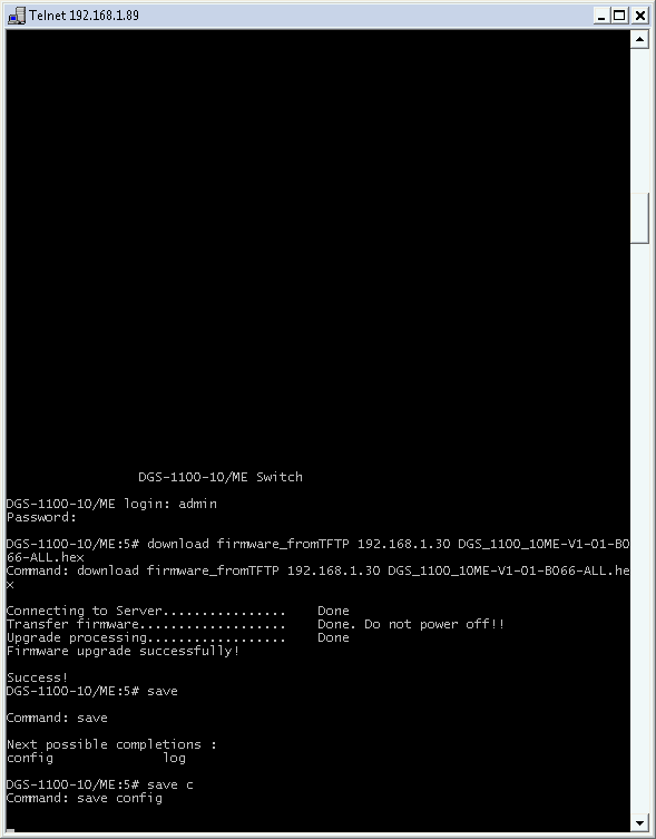

1. Прошил последней (V1-01-B066-ALL) успешно, настроил челез CLI установил на узел. Заработал, НО! Потребовалось добавить транзитный (тегированый) VLAN, и я почему-то воспользовался Веб-интерфейсом. В итоге 2 часа искал проблему: MACи видно, трафик не ходит. Перезагрузил, и о чудо! Заработало. Первый раз такое вижу вообще.
2. Прошил аналогично следующий. Успешно или нет узнаю завтра, после прошивки комутатор завис (прошивал дистанционно). Тоже как-то необычно. Весь процесс на скриншоте:
1100-10.png [ 10.05 KiB | Просмотров: 5484 ]
Продолжение следует.

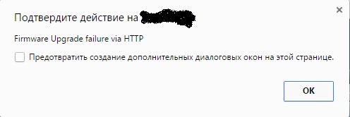

Обновление на 1.01.B068 через CLI с V1.01.B058 и с Build V1.01.B066 не удалось
Command: download firmware_fromTFTP 192.168.1.2 DGS_1100_10ME-V1-01-B068-ALL.hex
System will reboot immediately after upgrade firmware complete, continue? (y/n)y
Connecting to Server................ Done
Transfer firmware................... 1%
Failure!
Через WebUI прошивка встает со второй попытки
выдает такое окно
1100_10_me.jpg [ 18.49 KiB | Просмотров: 5436 ]
Так же при обновлении с Build V1.01.B066 отвалилось управление причем прошивалось 2 свитча на одном управление сохранилось
