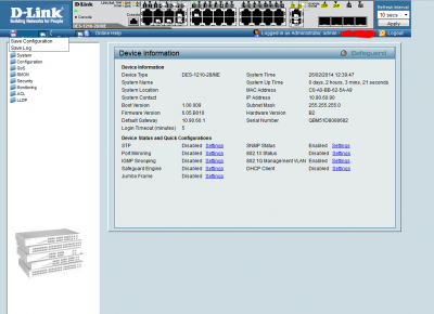

Вот такая проблема с web-интерфейсом(см. скрин). Непонятно с чем связана и как решить. Отображается одинаково в браузерах Chrome и Moz. FF. Чистка кеша и т.п. не помогает, отключение firewall так же не дало результата. Какие есть мысли и идеи, почему такое может быть?
И ещё, пример, с машины на которой вот такая колбаса с интерфейсом, картинка по адресу http://ipswitch/port_green_up.gif якобы неверный запрос и т.п. типа отсутствует либо запрос заблокирован.
dlink.PNG [ 144.57 KiB | Просмотров: 6268 ]
СообщениеДобавлено: Ср фев 26, 2014 12:05
