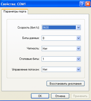

В итоге у Вас настройки терминала такие?
test.png [ 19.9 KiB | Просмотров: 5691 ]
да...
