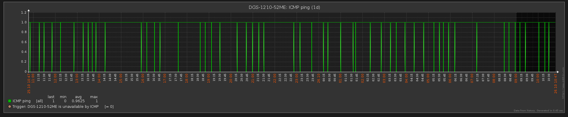

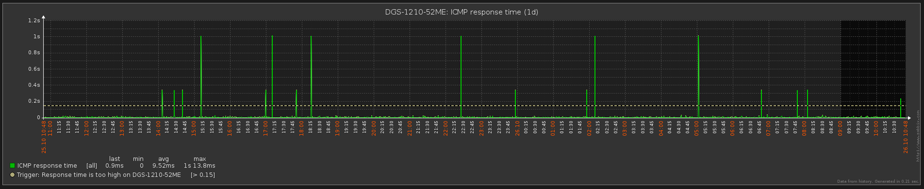

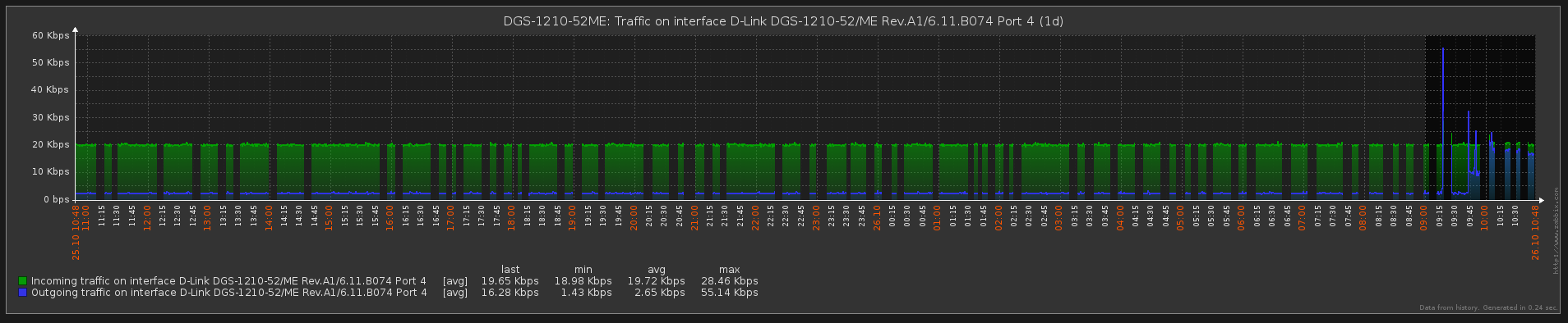

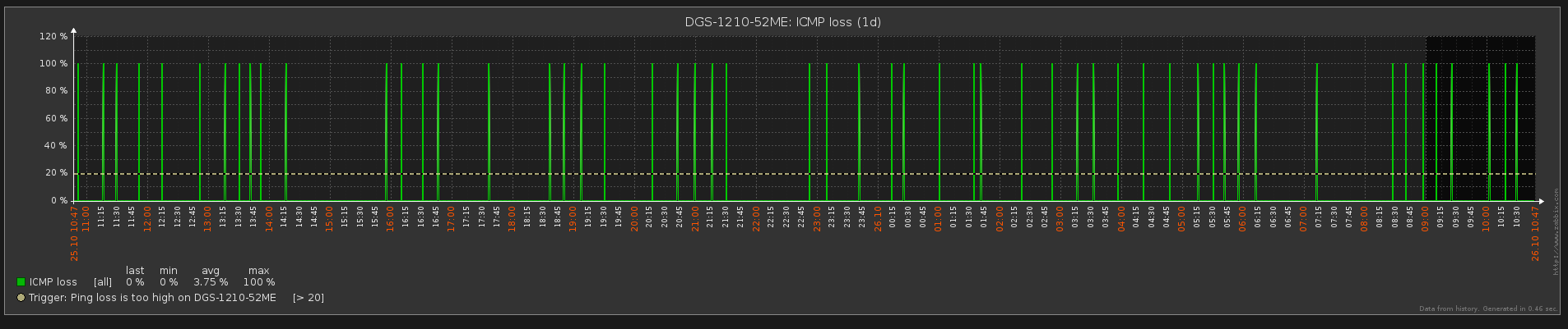

существует несколько проблем.
1. подключение по ssh. при работе по ссх в течении 1-10 минут - коммутатор перезагружается. если работать по телнету - такого нет.
2. пропадает по icmp и snmp. мониторю заббиксом. прикладываю картинки за сутки. мониторю только трафик и ошибки по снмп. стандартным дискавери снмп девайс на заббиксе. при этом в логе заббикса такие записи:
1451:20151026:102619.584 SNMP agent item "ifOutOctets[D-Link DGS-1210-52/ME Rev.A1/6.11.B074 Port 15]" on host "DGS-1210-52ME" failed: first network error, wait for 15 seconds
1453:20151026:102640.696 SNMP agent item "ifOutOctets[D-Link DGS-1210-52/ME Rev.A1/6.11.B074 Port 15]" on host "DGS-1210-52ME" failed: another network error, wait for 15 seconds
1453:20151026:102701.701 SNMP agent item "ifInErrors[D-Link DGS-1210-52/ME Rev.A1/6.11.B074 Port 13]" on host "DGS-1210-52ME" failed: another network error, wait for 15 seconds
1453:20151026:102722.706 temporarily disabling SNMP agent checks on host "DGS-1210-52ME": host unavailable
и картинки:
dgs_icmp_loss.png [ 46.9 KiB | Просмотров: 7855 ]
dgs_responce_time.png [ 37.75 KiB | Просмотров: 7855 ]
dgs_icmp_ping.png [ 48.3 KiB | Просмотров: 7855 ]
Последний раз редактировалось sm1ly Пн окт 26, 2015 10:52, всего редактировалось 1 раз.

и еще одна. видно как пропадает статистика.
dgs_in_out.png [ 73.86 KiB | Просмотров: 7855 ]
СообщениеДобавлено: Пн окт 26, 2015 11:02
Зарегистрирован: Пн окт 26, 2015 10:36
хотелось бы добавить что в этим моменты коммутатор недоступен, но трафик через себя пускает.

Столкнулся с проблемой - произвольные перезагрузки коммутатора DGS-1210-52/ME
Всё началось на прошлой неделе, от чего именно - не установить (отдел разработчиков занимается всякими сетевыми вещами, но свитч должен хоть что переваривать).
Вот, как обычно, для начала обновил ПО-
Device Type : DGS-1210-52/ME
MAC Address : C4-A8-1D-FE-EA-52
IP Address : 172.16.0.13 (Manual)
VLAN Name : system
Subnet Mask : 255.255.255.0
Default Gateway : 172.16.0.1
System Boot Version : 1.00.019
System Firmware Version : 6.11.B084
System Hardware Version : A1
System Serial Number : S3241E2000335
System Name : DGS-1210-52/ME-Rnd
System Location : RnD-Room
System up time : 0 days, 1 hrs, 39 min, 22 secs
System Contact : 1620
System Time : 02/11/2015 15:06:18
STP : Disabled
GVRP : Disabled
IGMP Snooping : Enabled
VLAN Trunk : Disabled
802.1X Status : Disabled
Telnet : Enabled (TCP 23)
Web : Enabled (TCP 80)
RMON : Disabled
SSH : Disabled
Syslog Global State : Enabled
SSL : Disabled
CLI Paging : Enabled
Password Encryption State : Disabled
Не помогло...
Аптайм железки за последнее время как-то не радует, менее полусуток.
Что еще можно предпринять?
