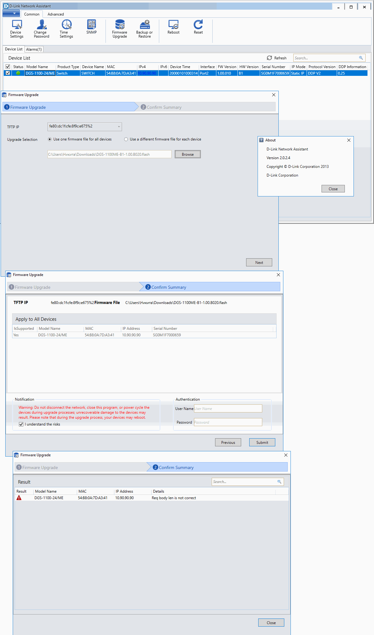

СообщениеДобавлено: Ср сен 28, 2016 16:59
Зарегистрирован: Вт сен 27, 2016 19:52
Artem Kolpakov писал(а):
pyth0n
Попробуйте выполнить reset, а также скачайте заново файл прошивки.
Выполнял reset default и reset system, результат такой же.
Может у меня версия DNA какая-то не такая? См. скриншот

pyth0n
Версия DNA у вас последняя.
Я уточню, что это конкретно за ошибка и отпишу вам по результату.

pyth0n
Ошибка "Req body len is not correct" возникает при некорректной длине пакетов.
Скорее всего, это вызвано какими-либо ошибками при работе с вашим tftp сервером.
Как вариант - попробуйте сменить утилиту tftp, если это не поможет - пожалуйста, укажите, какой tftp сервер используете и пришлите дамп трафика при попытке обновления прошивки в формате pcap.
